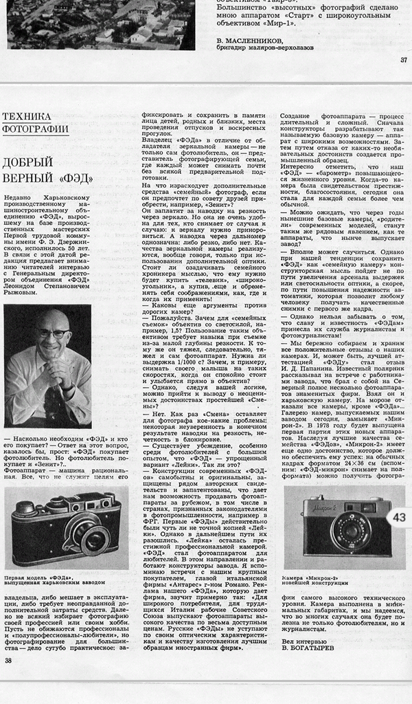

В Москве,вроде бы, водку прямо из самовара пьют,а про медведей с балалайками давно не слышно(jock :) ).Петр ,Вы на производстве хотя бы один день в своей жизни работали?Ну да ладно,это так - лирика.Интересная заметка из журнала Советское Фото 12 номер 1977 года.
