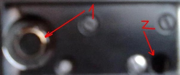

3eJIeHbIu_ZmeJ, поищите здесь про настройку дальномера. Очень подробно расписано как снять планку и покрутить линзу клина. (На 7 метрах не двоилось только потому, что Вы криво фотик поворачивали и изображение совпадало, так что вертикаль лучше по бесконечности настраивать, но потом и горизонтальный винт надо будет покрутить для точности на близких).

Я так понял для юстировки дальномера надо крутить кольцо 1 и винт z . Кольцо для вертикали а винт для горизонтали ?
Сори за качество фото, я думаю те кто в курсе примерно знают расположение винта и кольца

pinka , спасибо за помощь, не стал дожидаться твоего ответа на сообщение с фоткой и решил все таки попробовать руководствуясь интуицией =) Все получилось.
Выставил на бесконечность и целился по окнам, покрутил немного и клин и винт. Все стало на свои места.
