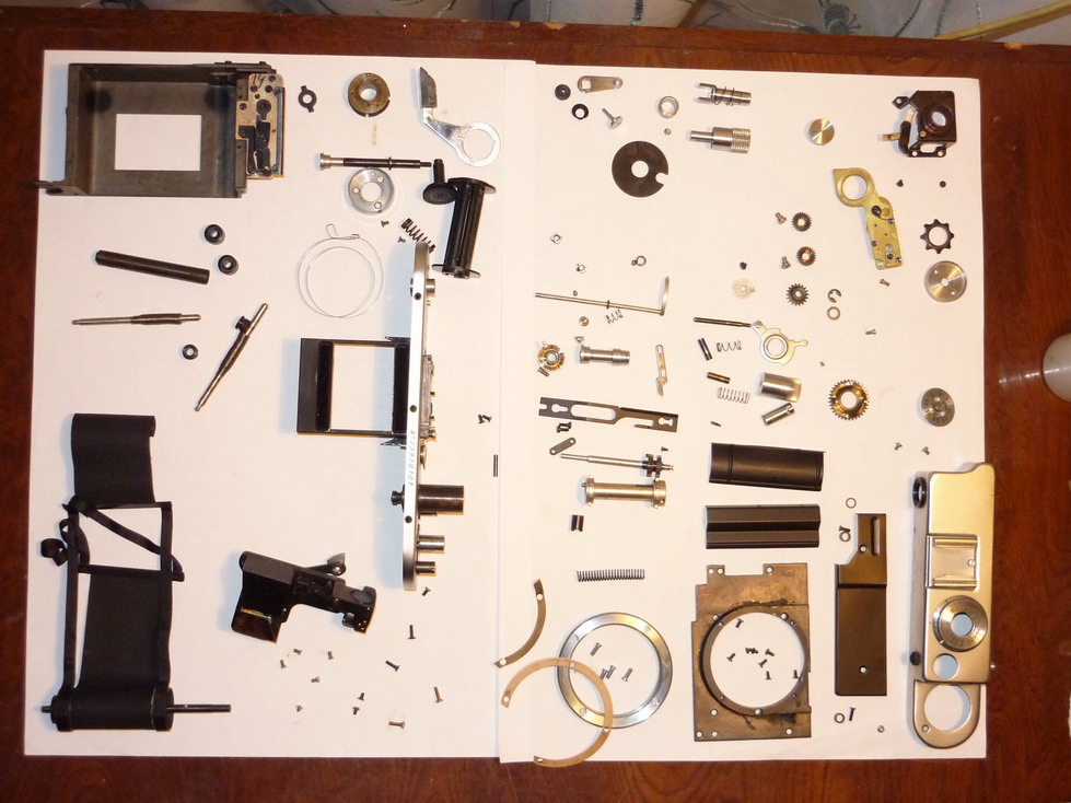

Tofer писал(а):
Пока вот нет ненужно пленки проверить. Старые где-то далеко на антресолях в родительском доме) Придется, видимо, распаковывать. Думал, мало ли кто-то может сразу предположить, что там может быть с протяжкой.
Там ничего не может быть с протяжкой ибо нет там никаких регулировок и такого прочего. Нужно разобрать аппарат до вот такого уровня как на фото, все отмыть от смазки заложенной пятьдесят лет назад и собрать, проверить в порядке ли там шлицевое соединение, размыкаемое при включении обратной перемотки. Все остальные "эконом варианты" чистки и смазки результата не дают.
Волшебного рецепта насчет подкрутить какой то винтик или капнуть куда то масла нет.
P1020190_resize.jpg [ 181 КБ | Просмотров: 8594 ]

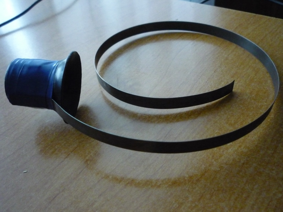

СообщениеДобавлено: 09 май 2023, 12:46  Заголовок сообщения:
Сообщения: 16628
Использую советскую часовую с прикрепленной к ней пружиной от будильника "Янтарь".
P1060354_новый размер.JPG [ 209.66 КБ | Просмотров: 7132 ]
У каждого человека свое зрение, это понятно.
Я стараюсь при сборке механизма наручных часов не использовать часовую лупу вообще. Она очень быстро "садит" зрение и буквально через час работы, а то и меньше, без нее уже ничего не видишь. Лупу использую обычно только при установке стрелок.
Часы интересная штука, причем наручные часы сделать менее трудоемко, чем настенные или настольные. Тот же будильник "Янтарь" и подобные делать вообще неудобно, часы Маяк не делаю вообще.
Проще всего делать будильники Слава, Заря, настольные часы Молния. Будильники Слава это просто эталон ремонтопригодности.
Ну а вообще за ремонт часов берусь только при наличии нескольких механизмов одного типа, так как "сюрпризов" хватает.
Ну и советских наручных часов в отличной сохранности по корпусу, стрелкам, стеклам и заводной головке ведь просто так не найти, приходится покупать несколько экземпляров, чтобы получить что то красивое.
Очень важно наличие хорошего инструмента и устройства для размагничивание того же инструмента и деталей.

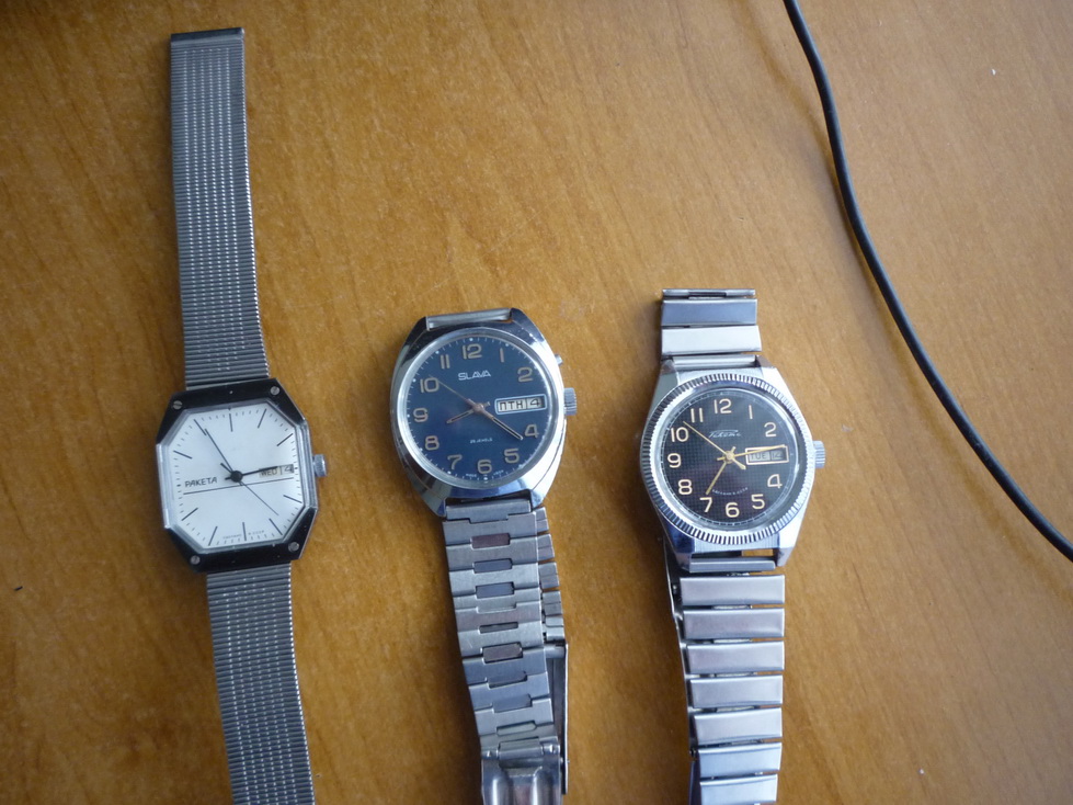

СообщениеДобавлено: 09 май 2023, 14:54  Заголовок сообщения:
Сообщения: 935
Это так называемая ракета "Rolex". У меня была такая же но с белым циферблатом, тоже интересная.
Есть у меня такая.
Вот мои Ракеты, из того, что осталось (после излечения от ЧБ ... :hihi: ).
часы ракета все.jpg [ 144.33 КБ | Просмотров: 7017 ]
