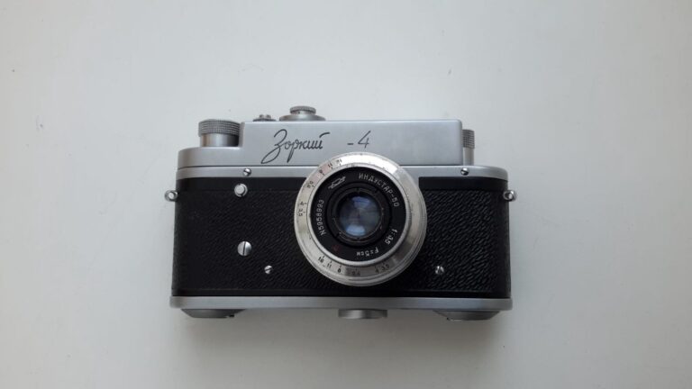

Подскажите, как найти тот самый зоркий 4 из кучи предложений на рынке?
Год выпуска, какой ю9 с поводком или без, и еще есть разные обшивки например в полоску и зернистые.Вроде здесь пишут что самые стойкие экземпляры с 1956 по 1960 г.
СообщениеДобавлено: 08 апр 2022, 13:48  Заголовок сообщения: Найти Зоркий 4
По работоспособности. Поздние 70х гг. З-4 тоже попадаются с хорошими видоискатеями, механически пригодные.
Желательно покупать, новый, не бывший в использовании аппарат, независимо от года выпуска. Покупать камеру со следами эксплуатации и ремонтов не следует. Обычно все камеры хорошие, брак бывает крайне редко и невозможно угадать будет ли он в камере или нет, все выяснится только после разборки и смены смазки.
Лучше новая камера 70-х, чем затасканная 50-х.
Лично мне больше нравятся камеры 1961-1964 годов.
Самые лучшие аппараты 56-58 гг. Сделаны более качественно, но как правило шторки приходится менять. А так обслуживание нужно всем аппаратам, иначе выдержки будут отрабатывать некорректно. По объективу: качество зависит от конкретного экземпляра.
Аппараты 1956-1959 выглядят более винтажно, вот и все их достоинство.
Я заметил, что у них еще замедлитель покачественнее сделан и на призме дальномера есть светозащитное покрытие со стороны кулочка дальномера.

Сообщения: 16627
Да все это по большому счету "на погоду не влияет".
Основной дефект Зорких 4 и 4К это неточное крепление диска выдержек на оси барабана, как результат невозможность отладить выдержку 1/1000. Диск выдержек и шторный барабан идут всегда в паре, диск крепится на оси "по месту"ставить "чужой" нельзя, конечно может и повезет, но я такого не делаю. В "неисправимом" варианте дефект этот очень редкий, но бывает, в этом случае приходится менять шторный барабан вместе с диском выдержек. Чаще встречается то, что диск установлен неточно, но это можно исправить регулировкой натяжения штор и местом приклейки штор.Такое бывает на камерах всех годов выпуска. Все остальное в принципе ерунда. Камеру, как я уже писал ранее. желательно покупать в состоянии новенькой. Но!!!! Мне не часто, однако встречались новенькие Зоркие 4, которыми почти не пользовались, имевшие следы разборки. Вот таких камер лучше избегать, как раз это и есть признаки заводского брака и неточной установкой диска выдержек на оси барабана. Люди купили аппарат, он не работал, пытались починить, не вышло, забросили, он и осталcя "новеньким". Как он прошел ОТК на заводе с дефектом, я пояснить не могу.
Второй дефект который встречается на Зорких, это не точное сверление отверстия под винт нижнего шкива шторного барабана(или верхнего). Барабан второй шторы на оси вращается с заеданием. Он еще более редкий, но бывает. В этом случае тоже возникают проблемы с выдержкой 1/1000, а как то было такое, что заедала вторая штора.
Никак не определить есть эти дефекты в камере или нет до полной разборки камеры с заменой смазки.
