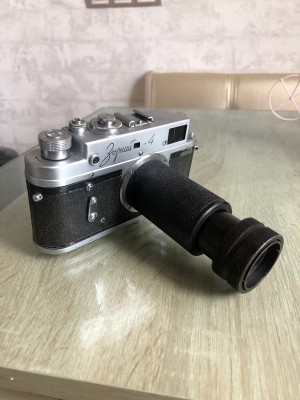

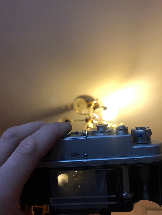

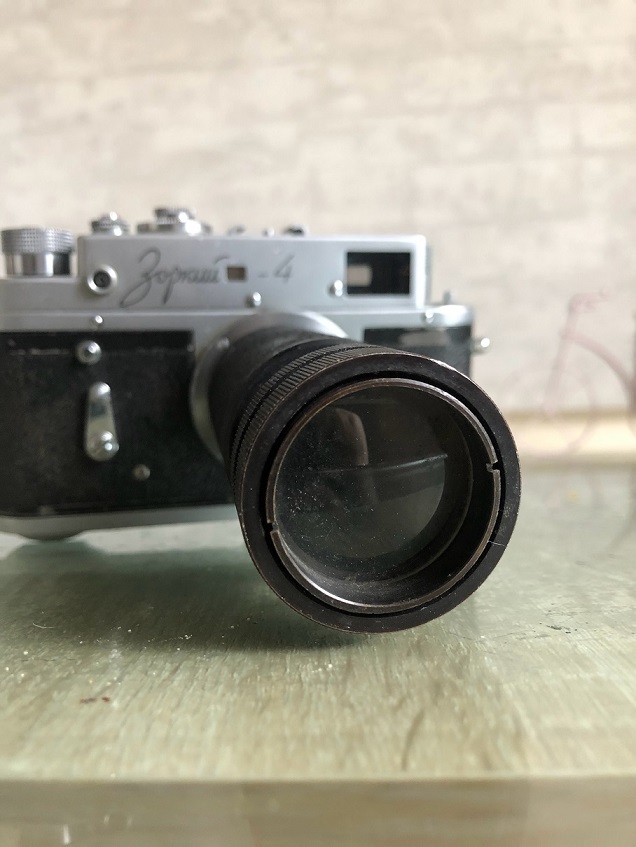

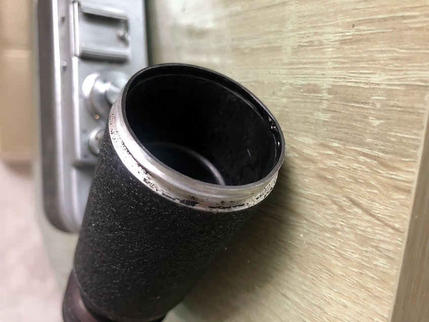

Наслежу здесь.
Есть такой зоркий с самопальным объективом. Лежит уже давно, но интересно для чего могли использовать. В нем одна линза. Фокусировка примерно от 1.5 м и до бесконечности, конструкция тубуса примитивная, чем то схож индустар 22, только фокусировка происходит именно перемещением тубуса.
Сей агрегат нерабочий(не отрабатывает выдержки), найденный на территории бывшего НИИ, где наша контора снимала помещения.

СообщениеДобавлено: 09 май 2021, 14:17  Заголовок сообщения:
Сообщения: 16627
Год выпуска хороший, 64-й и внешне неплохой. Можно отремонтировать и использовать с нормальным объективом.
СообщениеДобавлено: 09 май 2021, 20:32  Заголовок сообщения:
Сообщения: 1226
Использовался в качестве фоторегистратора в каком-нибудь оборудовании. Если интересно, вспомните, вместе с каким барахлом он там лежал, может что и прояснится.

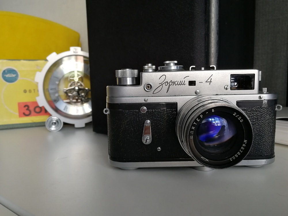

Вот сегодня приобрел красавца, в коробке и с паспортом.
У меня и раньше были и 4 и 4к, но с юпитером не было.

СообщениеДобавлено: 26 июн 2021, 18:52  Заголовок сообщения:
Сообщения: 16627
Хорошая по качеству камера.
