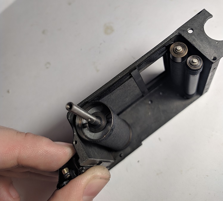

На фото плохо видны винты.
Винт с потайной шляпкой в место указанное стрелкой.
Уточню: с потайной шляпкой и резбой только по середине винта, на конце резьба сточена.

Благодарю Вас и тов. Михельсона. Нашел я этот винтик с потайной шляпкой, все собралось как по маслу. Оси у гильз промыл, смазал (прилично так пружина была с налетом). В затворе заметил, что у Майзенберга описывается его установка с отверстиями барабана типа(продолговатое и круглое), а если у барабана пропил, т.е. два прямоугольных отверстия это кардинально меняет его установку?
IMG_MIX2S_20201029_225807.jpg [ 132.6 КБ | Просмотров: 6409 ]
СообщениеДобавлено: 29 окт 2020, 21:47  Заголовок сообщения:
Сообщения: 16631
Почитайте работу затвора и положение штор при взведенном затворе для фотоаппарата Зоркий.
