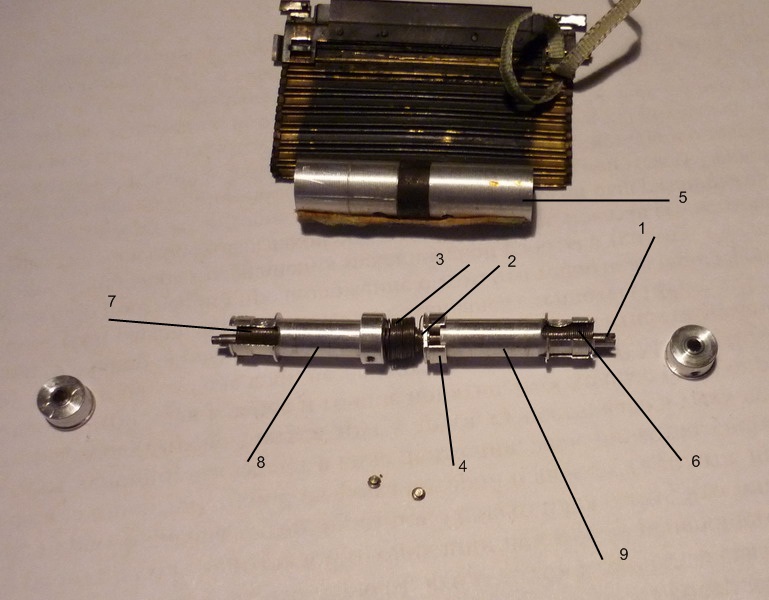

Моя история.
Такой же как у Amirko. Сначала снял им 2 плёнки - кадры отличные, но на некоторых верхний левый уголок затемнялся. Думал смазать надо, но в ремонте сказали, что пружина лопнула в затворе :o , добавив, что это распространёная болезнь "Киевов". Сейчас здоров.
Комментарии?..
СообщениеДобавлено: 11 дек 2011, 07:46  Заголовок сообщения:
Сообщения: 16627
Вот внутренности гильзы первой шторки Киева.
Три пружины.
Центральная, закреплена к оси 1 и собственно гильзе первой шторки, точнее ко втулке 4, которая жестко соединена с гильзой 5, когда все в сборе. Пружина сложной конструкции, двухслойная, слои 2 и 3 т.е витки с малым диаметром внутри и витки с большим диаметром поверх.
По краям пружины второй шторы 6 и 7. Один конец закреплен на оси, второй зацеплен за детали 8 и 9.На детали 8 и 9 закреплены тесемки первой шторы.
Как видите, если лопнет хоть одна пружина, а такого я не встречал ( сгнившие затворы я понятно не разбирал, просто менял все в сборе или не ремонтировал вообще), то просто не будет работать затвор . Насчет затемненного угла, непонятно, нужно смотреть камеру, может у Вас шторы не параллельные или что то там еще. Гадание по этому поводу дело не благодарное.

Вторая шторка закрывалась (проверено на длительных выдержках), казалось, земным притяжением, а не работой пружин. Иногда до конца не доходила. На первой шторе была потертость, которая возникала опять после закрашивания.
Некоторые кадры получались без дефекта.
Отнёс мастеру, когда забирал, узнал, что одна из пружин лопнула (это его слова).
Сейчас нет проблем. :cool:
СообщениеДобавлено: 11 дек 2011, 15:26  Заголовок сообщения:
Сообщения: 16627
Может и так, а может сказали для солидности, на самом деле промыли затвор и все. Я лопнувших пружин и не встречал, хотя и Киева такой модификации в ремонт стараюсь не брать, уж очень велика вероятность неремонтируемого брака.
