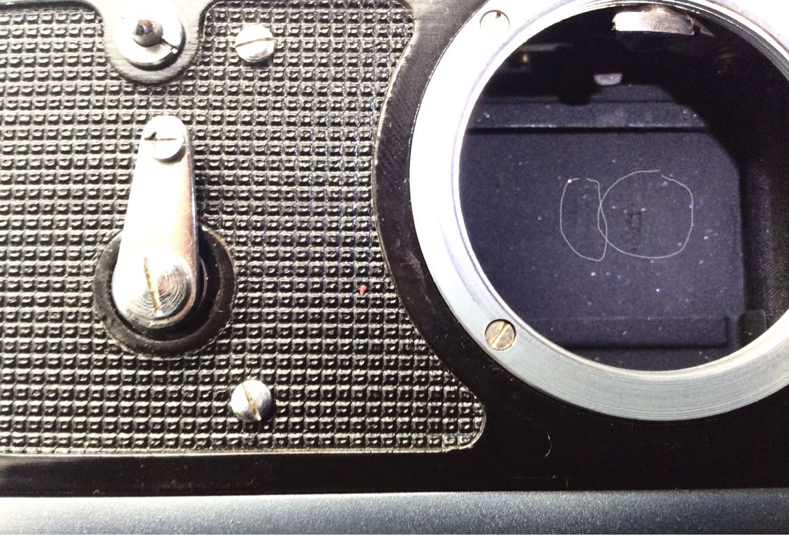

V.I.G. писал(а):
в темной комнате посветил фонариком через шторки, на взведеном курке просвечиваются две точки мм.по 1,5. В другом положении просвета нет. Это под замену или чем то замазывают?
Это от солнца.
В шестидесятых такую дырочку заклеил, до сих пор держится :hihi:
СообщениеДобавлено: 03 апр 2019, 07:35  Заголовок сообщения:
Сообщения: 16602

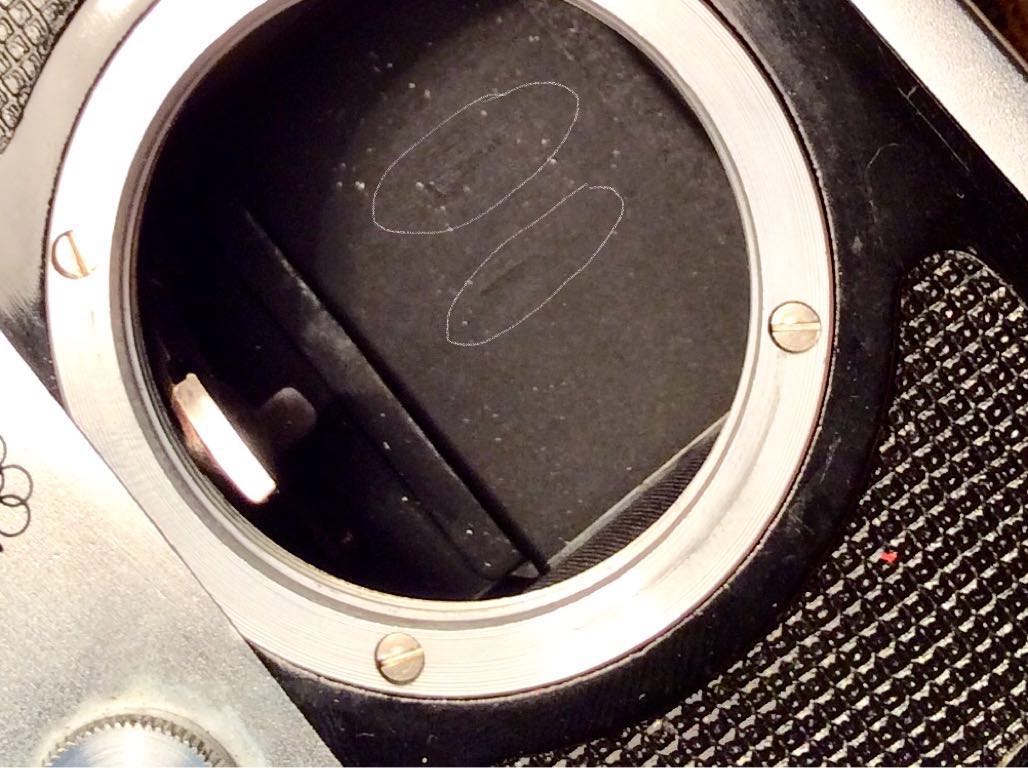

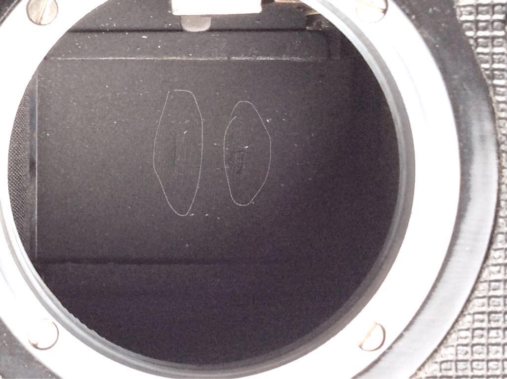

Вот обычное состояние первой шторы фотоаппаратов ФЭД3 и ФЭД5 после длительного хранения. Вначале, после возвращения камеры в эксплуатацию, на ткани только трещины осыпавшихся участков еще нет, поэтому и могут быть видны одна-две светящиеся точки.

Вот несколько фото на оценку состояния, если можно несколько слов о модификации, я как понял у троек курковых их несколько.

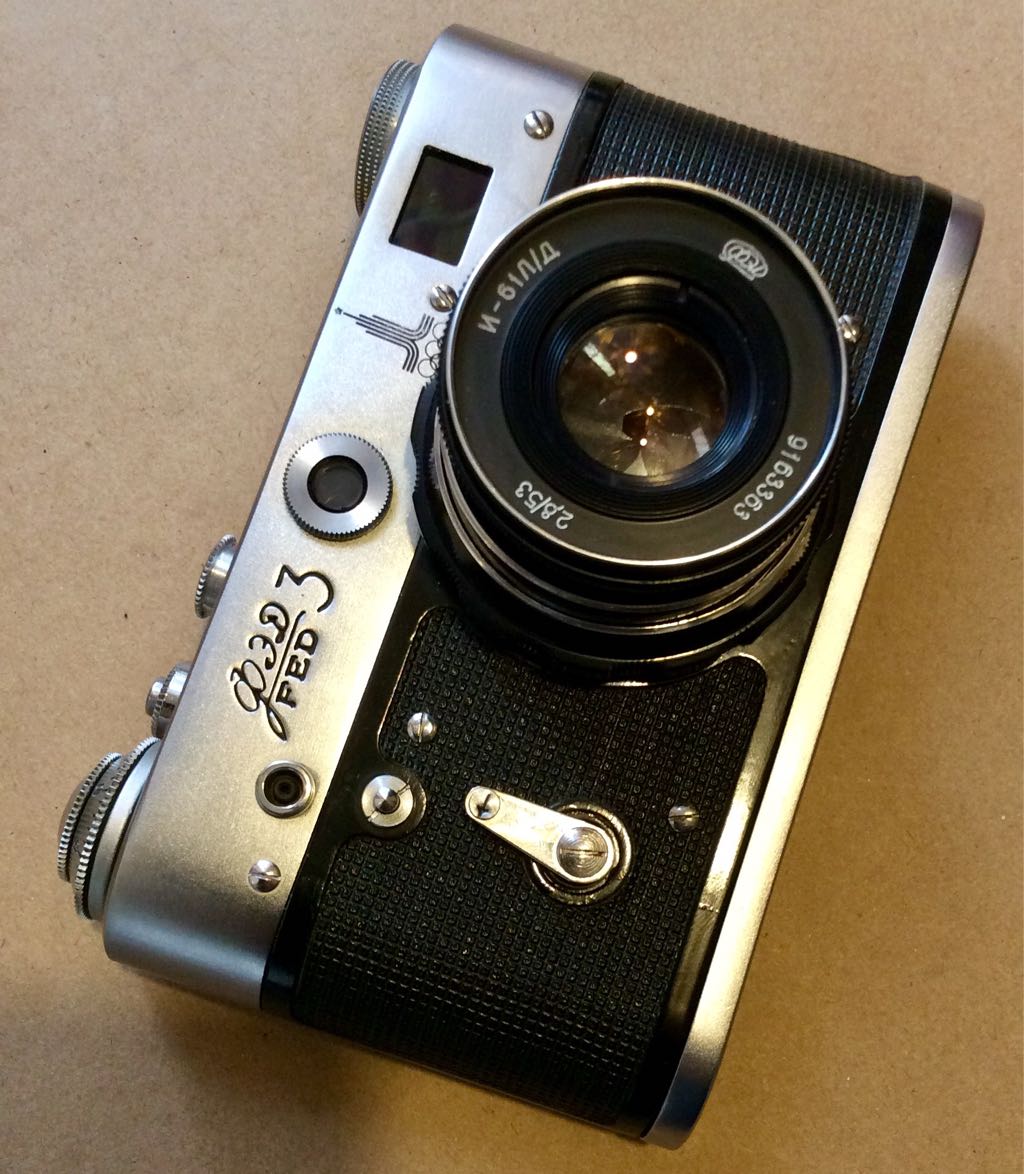

Состояние хорошее, таких камер еще очень много. Модификаций куркового ФЭД 3 в основном две, у Вас вторая.
У камер второй модификации были некоторые несущественные отличия , ну это так, мелочь, не стоит внимания.
Вы фото первой шторы покажите. Камера взведена, фото со стороны объектива при хорошем освещении.
Лично я предпочтение всегда отдавал ФЭД 3, а не ФЭД 5. ФЭД 3 меньше и красивее.
У меня в в коллекции ФЭД 3 два, больше и не хочется. Состояние штор, типичное. Для любителей замазывать фронт работ есть. Ну и пара ФЭД 2(покажу заодно, так как в одной коробке лежали)

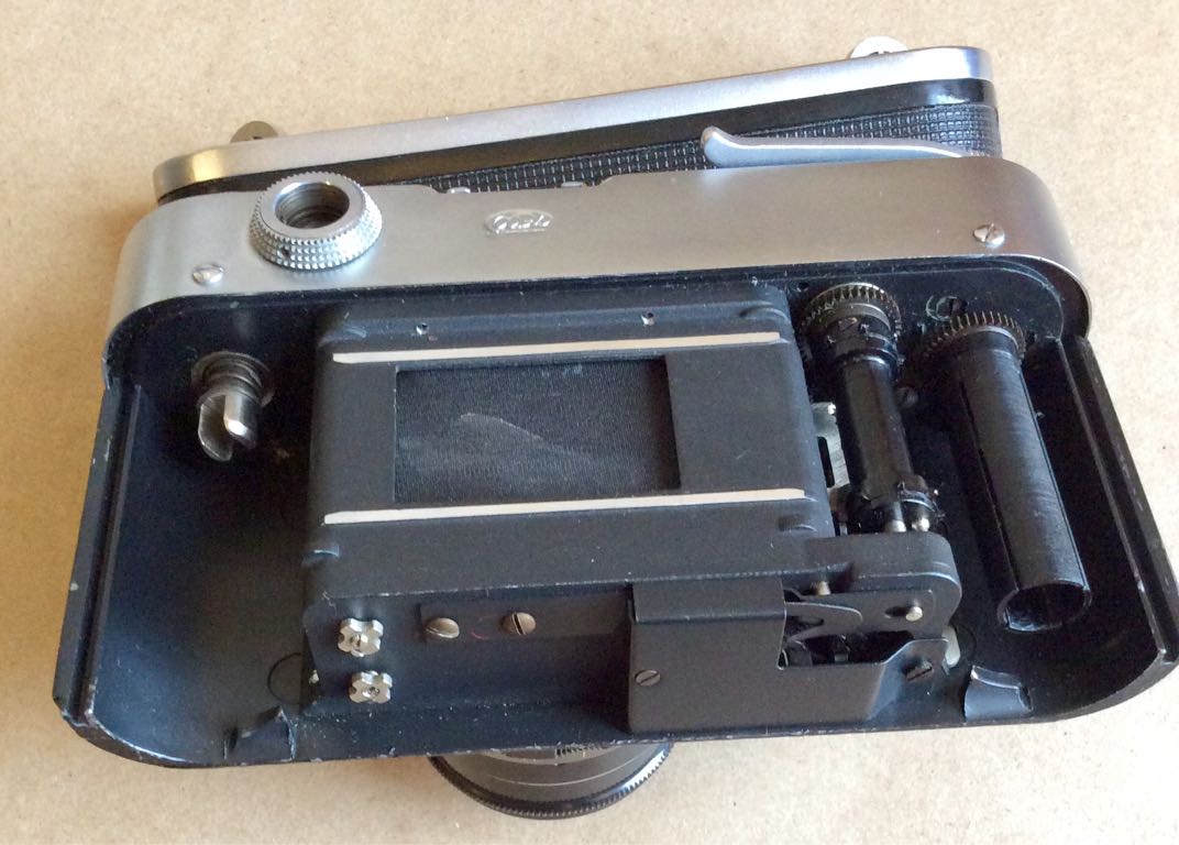

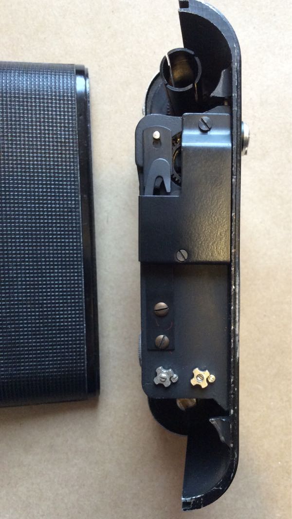

Видно,что побиты шторки временем, думаю для полного дальномерного счастья необходима замена и профилактика.
Фотоаппарат в руках чем больше держу,тем больше приятных тактильных ощущений. 5 по сранению с 3 выглядит как панельная пятиэтажка серая рядом с уютным особнячком.
