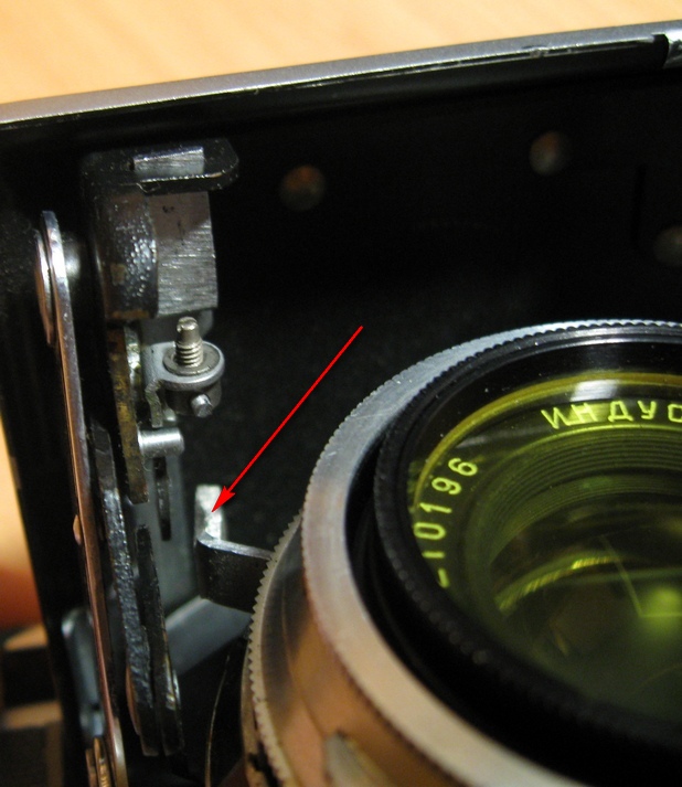

У меня вот такая засветка:
Причём светит где-то вне кадрового окна.
Мех обклеил внутри по периметру, затянул винты - не помогает.
Откуда может светить?

Кажется, нашёл:
Но почему вверх светило - непонятно.
СообщениеДобавлено: 05 июн 2011, 11:33  Заголовок сообщения: (no subject)
Сообщения: 21680
Kievlyanin писал(а):
Кажется, нашёл:
Это так на солнце видно? Возможно правильно в правый верхний угол. Смотря откуда свет шел.
СообщениеДобавлено: 05 июн 2011, 11:40  Заголовок сообщения: (no subject)
Сообщения: 1348
Да, на солнце. Действительно, всё дело в дырке. Теперь, заклеил, нет засветки.
