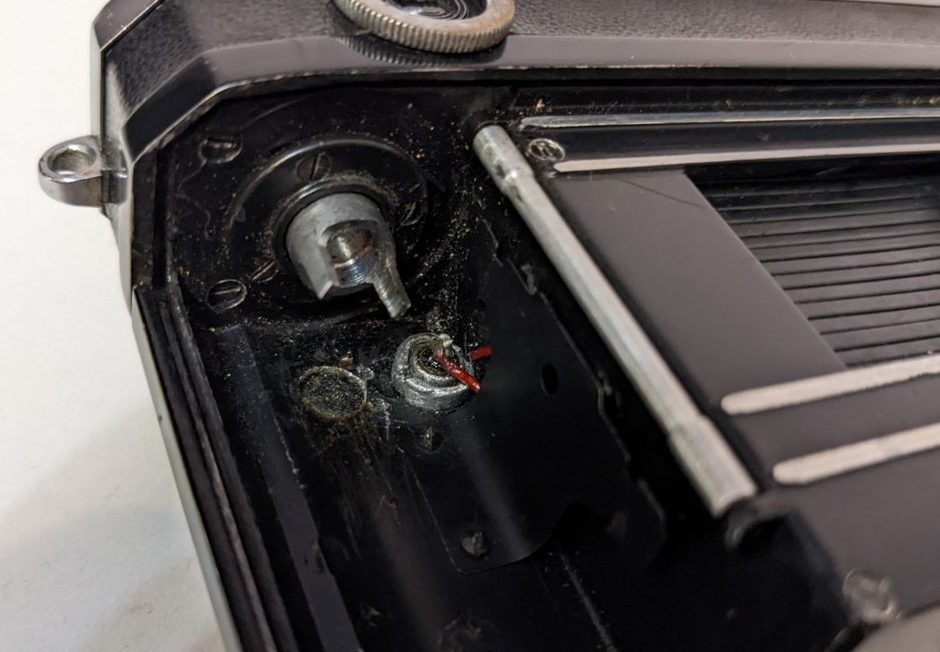

Здравствуйте!

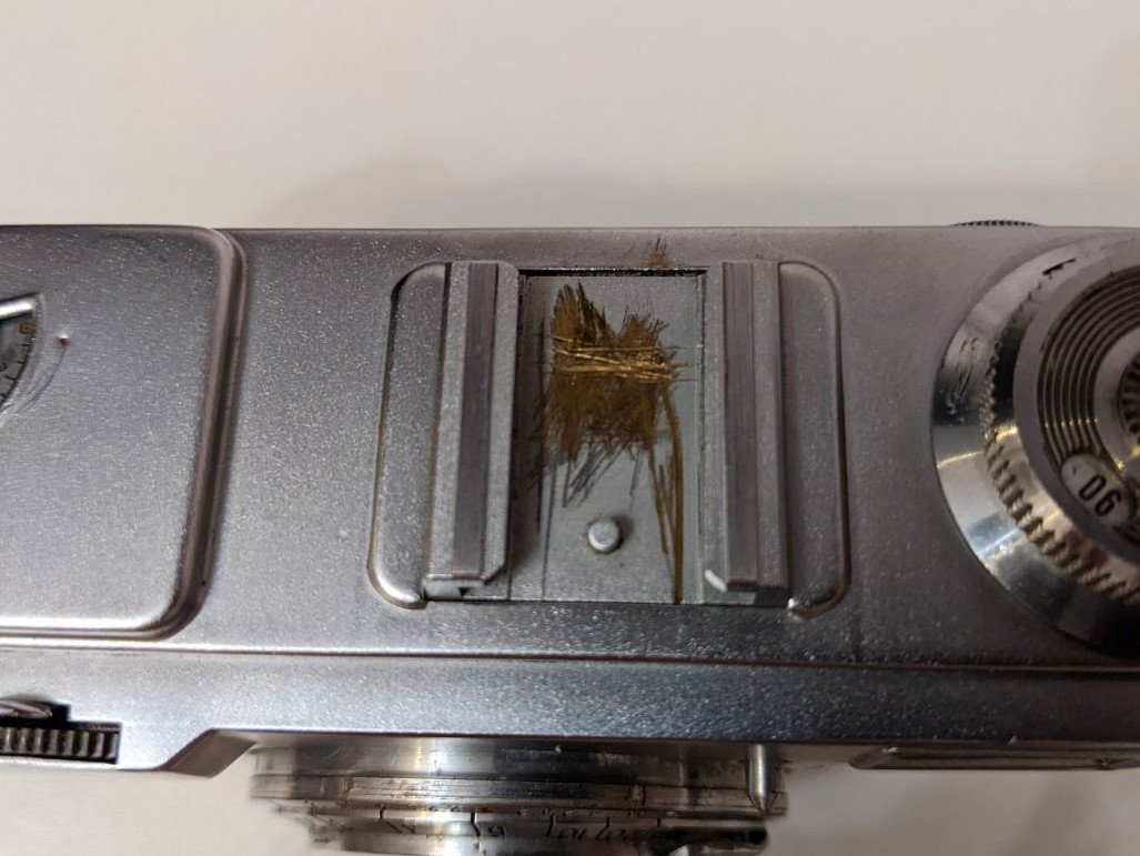

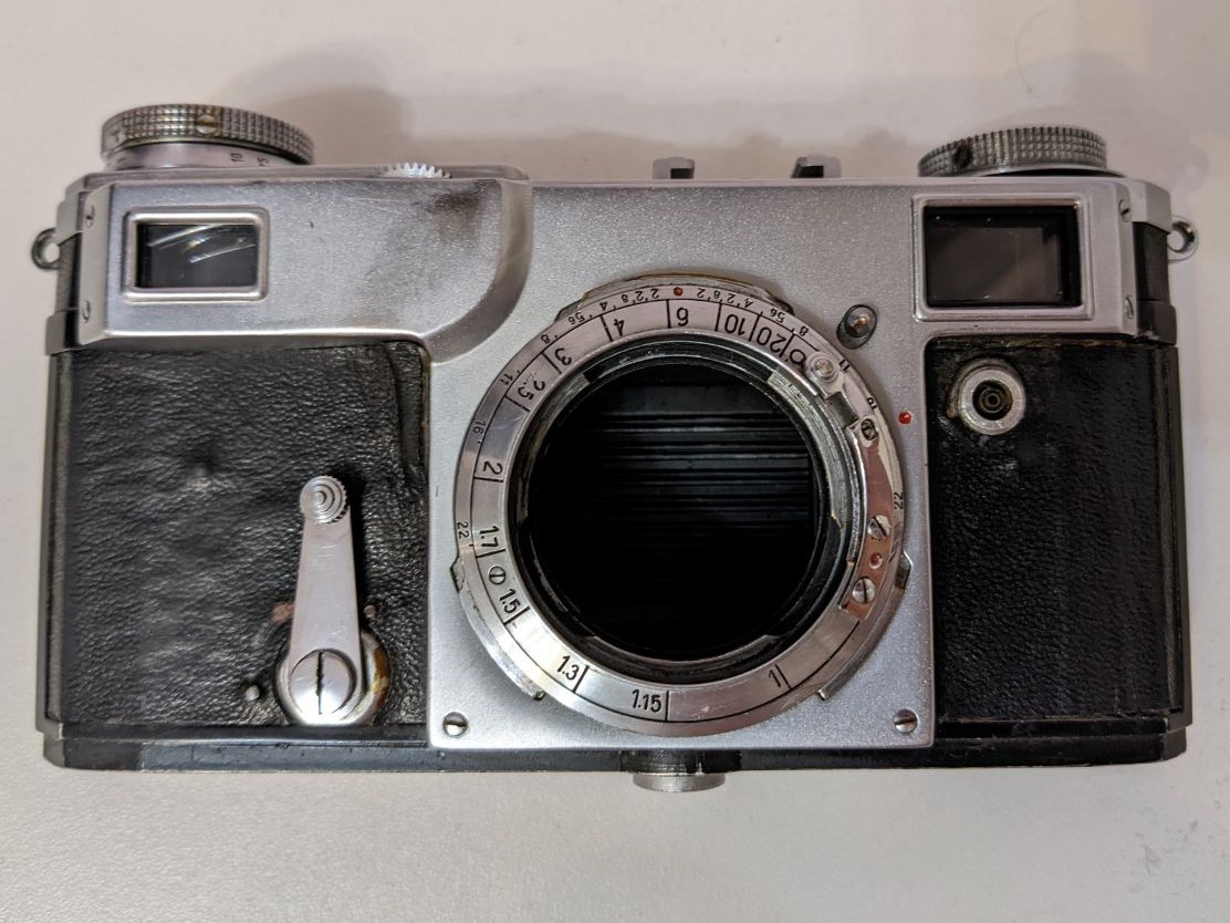

Подвернулся фотоаппарат Киев по небольшой цене, думал, будет рабочим. Не повезло, конечно. Один раз отработал выдержку, при смене выдержки шторы разошлись. Теперь не взводится толком, не отрабатывает. Что что интересно - на лицевой панели нет названия. Слышал про noname-ы на экспорт. Есть ли смысл его ремонтировать?
Ещё обнаружил кустарно установленный синхроконтакт, и задняя крышка явно от поздних камер. А номер на горячем башмаке зацарапан. Вот такая котлета.
IMG_20240504_133637_878~2.jpg [ 127.99 КБ | Просмотров: 4586 ]
IMG_20240504_133637_587~2.jpg [ 141.02 КБ | Просмотров: 4586 ]
IMG_20240504_133638_432~2.jpg [ 195.85 КБ | Просмотров: 4586 ]
СообщениеДобавлено: 04 май 2024, 13:44  Заголовок сообщения:
Сообщения: 1208
Ма Мешке брали? Там он мне попадался.

СообщениеДобавлено: 04 май 2024, 17:15  Заголовок сообщения:
Сообщения: 16602
Здравствуйте!
Ну вы даете, как то он может быть рабочим? Редкая камера, так называемый Киев "No name" есть смысл восcтанавливать.

СообщениеДобавлено: 04 май 2024, 18:00  Заголовок сообщения:
Сообщения: 1684
Это Киев-4А, камера 1962 года выпуска, без шокирующего названия на лицевой панели. Поскольку, после Карибского кризиса, СССР был зачислен в "империю зла". И, чтобы не раздражать тонкую душевную организацию мировой общественности, было решено не афишировать советское происхождение камеры, которые шли на экспорт. Стоит реставрировать, только умеючи. Без новодела. Камера редкая.

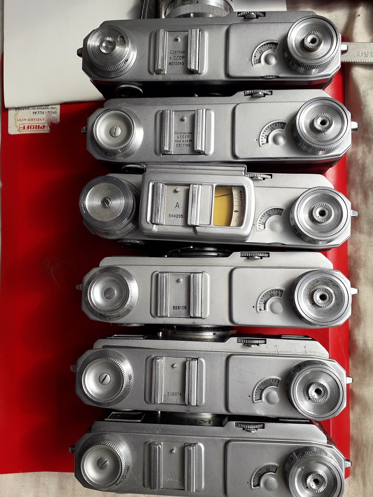

Похоже, что только с 1955 года пошла мода делать "Киев" в СССР.
киев.jpg [ 324.62 КБ | Просмотров: 4331 ]

Эт точно. Справедливо замечено. Всё почищено, смазано, настроено. Одна, только, досадная трагедия: снимать на всё не успеваю. Поступление фото-трупиков опережает мои съёмочные способности.
СообщениеДобавлено: 05 май 2024, 11:35  Заголовок сообщения:
Зарегистрирован: 30 июл 2019, 09:32
Сообщения: 10
Откуда: Kazan
Это Киев-4А
Но изначально не было синхроконтакта, он установлен кустарно, значит, Киев-2?
