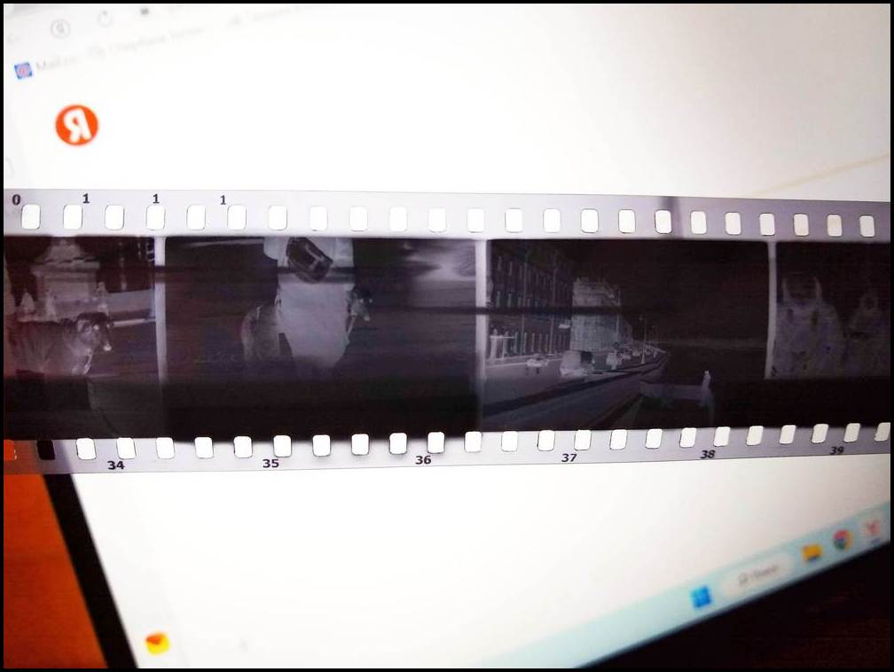

Ещё вопрос к знатокам! Посмотрите на горизонтальные засветы вот здесь...
Комментарий к файлу: Засветные горизонтальные полосы...
IMG_20230208_210943845.jpg [ 55.92 КБ | Просмотров: 6341 ]
Что бы это мого быть? Все полосы на крайних карточках в Галерее.

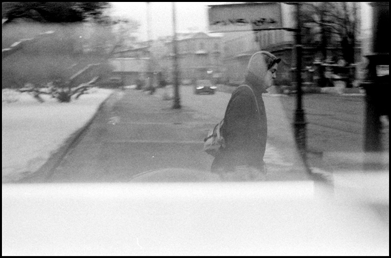

Пора уже тему открывать - "Задай вопрос svk".. Повторюсь, не постесняюсь, вот у Киева-2 вот такой косяк отчего может быть?
Feb_2023_Kiev_2_50_mm_FOMA400_154.jpg [ 156.7 КБ | Просмотров: 6116 ]
СообщениеДобавлено: 14 фев 2023, 15:21  Заголовок сообщения:
Можно проще: "Внимательно изучи Майзенберга" :)
Что касается засветки.
1. Это повторяется или впервые?
2. Похоже, что в процессе взвода шторки разъединяются и остаются с открытой щелью в верхней части кадрового окна. На одних кадрах засветка от края к краю. Кадр 37 экспонирован нормально, но при протяжке пленки на следующий кадр в последней четверти шторки открылись и образовалась засвеченная ступень.
3. Есть несколько полос по высоте кадра, возможно такого же характера из-за открытия щели.
4. Могут быть нюансы из-за "интенсивности" взвода, надо взводить медленно.
5. Надо открыть камеру и посмотреть на работу шторок.

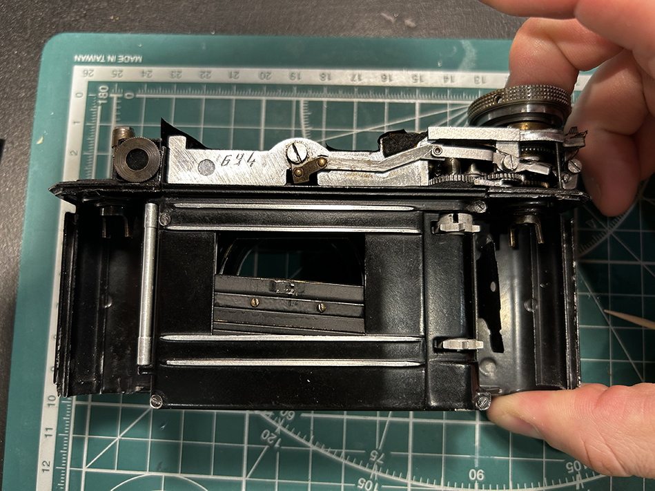

Юрий Олегович, приветствую!
Благодарю за информацию - забираю в копилку!
Предыдущий свой вопрос решил, спасибо Сергею SVK за наводку на Майзенберга, у меня есть его книжка от 61 года издания, там не было так подробно о ремонте Киев-2 как в издании 64 года.
Оказывается, что в Киеве-2 даже на один зуб не верно выставленная шестеренка замедлителя к шестеренке верхней гильзы дает не верную работу выдержек, удивительно точная механика, путем повторений поймал нужный зуб и получил такие результаты выдержек при 10 оборотах взвода пружины:
на 1\1250 - 1\1250
на 1\500 - 1\598
на 1\250 - 1\263
на 1\125 - 1\132
на 1\50 - 1\64
на 1\25 - 1\29
на 1\10 - 1\11
на 1\5 - 1\7
на 1\2 - 1\3
что похоже на сносный результат.
Но при финальной сборке наткнулся на, я надеюсь, последнюю проблему. При установке на место и прикручивания экрана с кадровым окном, нормальное зажатие его винтов дает, в моем случае, зажатие экраном левой части нижней гильзы слева в момент накручивания шторок на гильзу в результате чего, нижняя шторка слегка заклинивается слева и сталкивается с этого состояния в должное состояние догоняющей ее верхней шторкой. Получается такое на медленных выдержках.
Винты пытался даже не докручивать до состояния лёгкого люфта экрана с кадровым окном - это решало вопрос, но не хочется так оставлять, а даже небольшой поджим винтов до, казалось бы, нормального состояния мгновенно давал застревание.
Возник вопрос, регулируется ли установка затвора по глубине? Судя по всем винтам которыми он крепится к корпусу - нет, но других идей пока в голову не приходит.
Фото зажатых шторок прилагаю.
IMG_0011_.jpg [ 529.94 КБ | Просмотров: 5703 ]
С уважением, Мясоед.
СообщениеДобавлено: 18 фев 2023, 11:35  Заголовок сообщения:
Сообщения: 147
Доброго времени!
Фото без крышки можно ещё сделать, с крышкой не видно как тесьма у вас наматывается при спущенном затворе.
