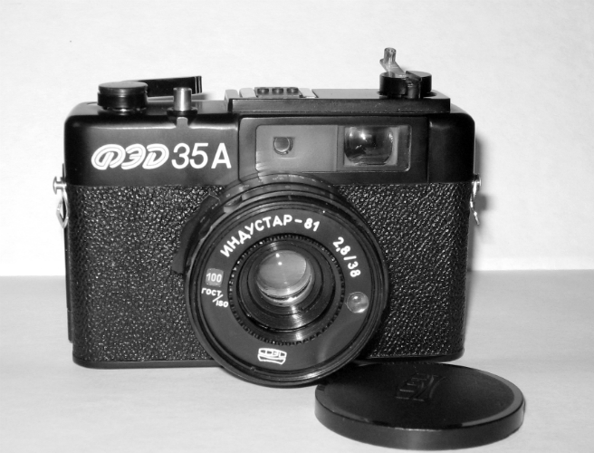

Автоматический дальномерный фотоаппарат ФЭД 35 А появился на свет после дорогого и прецизионного ФЭД-35 как удешевленный вариант.
В дни своего появления считался очень крутым аппаратом и стоил кучу денег, хотя выдающихся свершений в себе явно не несет и все очень скромненько и дёшевенько:
объектив Индусстар-81 38/2,8 с двумя лепестками не черненой диафрагмы, чернение торцов линз не очень и уступает ранее выпускаемому ФЭД Микрон 2. Просветление сиреневое, а как утверждает Белозерский / В обзоре ФЭД МИкрон 2/ - объектив И-81 с сиреневым более мягкие, чем с янтарным просветлением. Соглашусь с его мнением - объектив установленный на ФЭД 35 А несколько хуже, чем с ФЭД Микрон 2, но это субъективно, хотя объектив И-81 с данного ФЭД 35 А - был юстирован на калиматоре.
- Применено много пластмассы - но она хорошего качества и детали выполнены не грубо, а с определенной эргономикой, что прощает ее применение.
- Все надписи выполнены краской, а не гравированы, но выполнение аккуратное. С эксплуатацией самой первой стирается надпись фотоаппарата, что не есть хорошо.
- Обклейка фотоаппарата - синтетический дермантин / шкура чебурашки/, на мой взгляд он не подходит к фотоаппарату и нужно было поискать что то более изящное и красивое.
Если сравнивать фотоаппарат с советскими аналогами, а это продукция ЛОМО - Сокол, Сокол 2 и Электра 112 - они субъективно характеризуются более высокой культурой производства чем ФЭД. Про Белорусские фотоаппараты я вспоминать не хочу, здесь явно принцип: "Ни себе ни людям".
ФЭД-35 А достался мне в состоянии " как новый" в дермантиновой сумочке на змейке, с которой уже противно начал слазить черный, скользкий слой осыпаясь в мелкую крошку, сумку пришлось потерять :) , также в комплект входил капроновый шнурок - видимо чтобы удавится и не мучать ни себя ни людей корча из себя хфотографа , а также бленда из пластмассы. С данной блендой уже был ранее опыт и поломал её т.к. хрупкая она неимоверно да и крышечку на объектив при одетой бленде тяжело одеть и снять в решающий момент. Ношение фотоаппарата без крышечки не приемлю, без бленды всегда, а вот крышечка это святое.

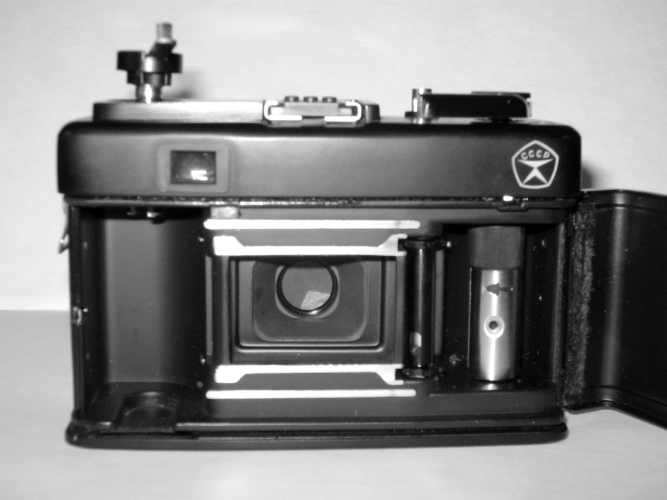

Изначально на ФЭД-35 А были проблемы с задней крышкой она тяжело закрывалась и открывалась, видимо это баг с завода изготовителя.
Объектив был не очень хорошо от юстирован, но камера не ремонтировалась и не подвергалась разборке.
Смазка загустела и ее нужно было менять.
На фотографии видны царапины на задней крышке, ранее их не было, наверное появились в момент ремонта.
Уплотнители мне понятно никто менять не стал, а зачем и так сойдет.
И где же там так много пластмассы? Снаружи из пластика только колцо выбора чувствительности пленки, окошко счетчика кадров, рамка видоискателя, изолятор и затычка горячего башмака. Остальное - крашеные металлы. Например, кольца на объективе сделаны из алюминия; верх и низ корпуса, винт курка, рулетка обратной перемотки - латунь; курок, верхушка корпуса - алюминиевый сплав. Говорю не просто так, у меня есть ФЭД 35, который брал в весьма печальном и нерабочем состоянии. Вот там сразу было видно что из чего сделано т.к. краска облезла практически везде.
СообщениеДобавлено: 19 янв 2016, 22:21  Заголовок сообщения: ФЭД 35 А - советская дальномерная концепция.
AlexM412 писал(а):
Согласен, но поводки на объективе субъективно показались из пластика, а на самом деле алюминий крашеный :wait: , спасибо за подсказку.
СообщениеДобавлено: 19 янв 2016, 22:25  Заголовок сообщения: ФЭД 35 А - советская дальномерная концепция.
Зарегистрирован: 18 янв 2016, 23:54
Сообщения: 123
Откуда: Ставрополь
Я сам обалдел когда увидел. Более того, они выполнены отдельными деталями от колец и прикручены к кольцам изнутри, мааленькими винтиками.
Вообще очень странное стремление сделать детали из металла похожими на пластмассовые. Как здорово выглядят Микрон/Микрон 2 и как страшно выглядят все последующие модели нисмотря на то, что собраны практически из тех же материалов :facepalm: .
