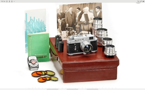

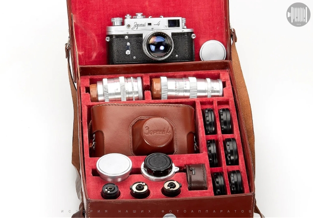

Этот набор фотоаппаратуры на основе камеры "Зоркий-4" производства КМЗ был подарен Никитой Сергеевичем Хрущевым генеральному директору VÖEST (австрийская сталелитейная компания) в Линце г-ну Вальтеру Хитцингеру 4 июля 1960 года.
Набор не включал большие широкоугольники "Орион-15" 28мм/6 и "Руссар МР-2" 20мм/5,6
Почему - не знаю. Может не поместились.
А сегодня и подарить высокому гостю и нечего.
Не делают нынче в России фотоаппараты.
Ну что поделаешь, теперь Ладу Ауру подарить можно, но думаю ездить они на ней не станут. А так, только газ продать дешевле, больше нечего.
