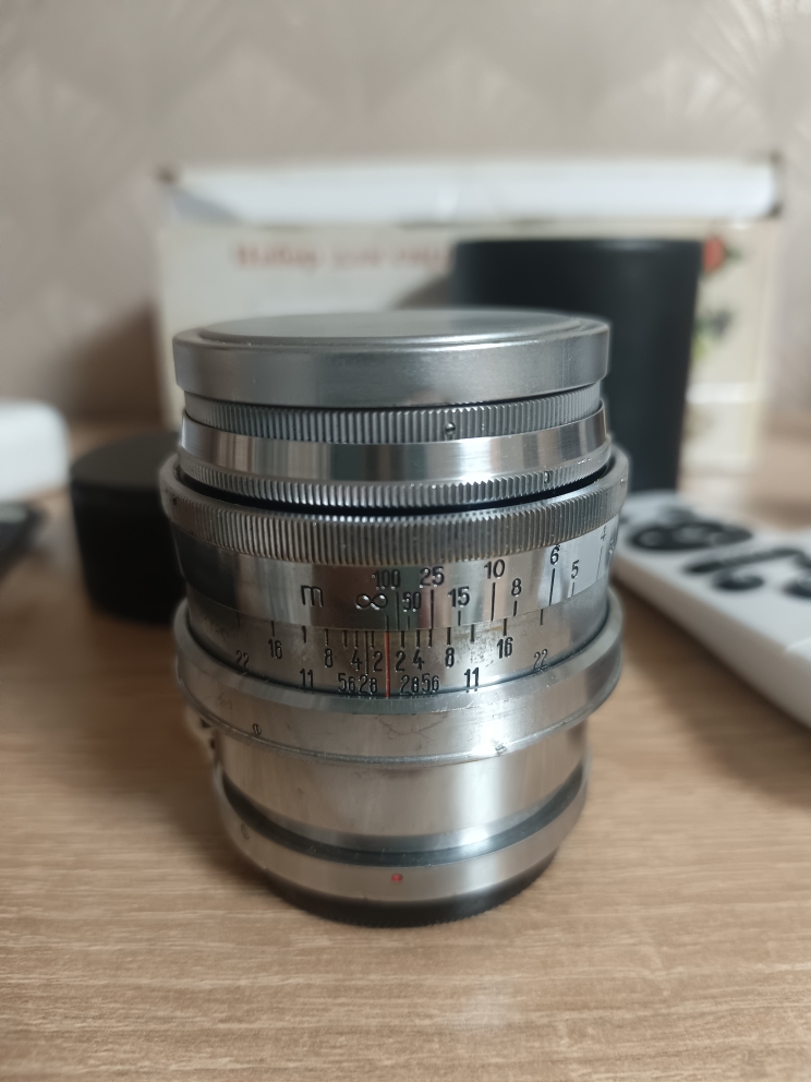

С Юпитером-9 ситуация получилась несколько иной. Чёрный Лыткаринский на меня впечатления не произвёл (как дальномерный, так и для Зенита), но мне попался белый Красногорский дальномерный Юпитер-9, который оказался очень хорош. Но у него была другая неприятность - очень большой ближний предел фокусировки (примерно 2,3 м). Затем мне достался Эльмар 4/90, и я решил их сравнить. Эльмар очень хорош, но рисунок этого Юпитера-9 мне больше понравился. Но у Эльмара было большое преимущество - ближний предел фокусировки всего 1 метр.

Юпитер-9 белый, Красногорский дальномерный,оказался очень хорош. Но у него была другая неприятность - очень большой ближний предел фокусировки (примерно 2,3 м).
Ближний предел фокусировки объектива Юпитер 9 М39 и байонет Киев/Contax — 1,15 м.
Это у Юпитер 11 на М39 ближний предел фокусировки — 2,5 м.
У Юпитер 11 на байонет Киев/Contax ближний предел фокусировки — 1,5 м
А объектив действительно очень хорош.
У меня как раз ранний дальномерный Юпитер-9 М39 (белый КМЗ) с ближним пределом фокусировки около 2,3 м.

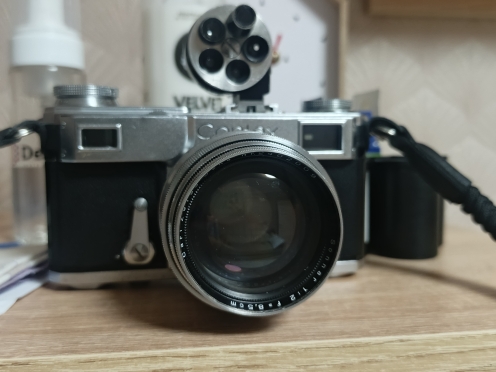

У Contax I есть встроенные рамки в дальномер отдельная пластинка выдвигается под 13.5 и 8.5 так что можно обойтись без ВУ внешнего.
так же ещё существовал видик свой под 135мм
Screenshot_4.jpg [ 36.84 КБ | Просмотров: 1890 ]
