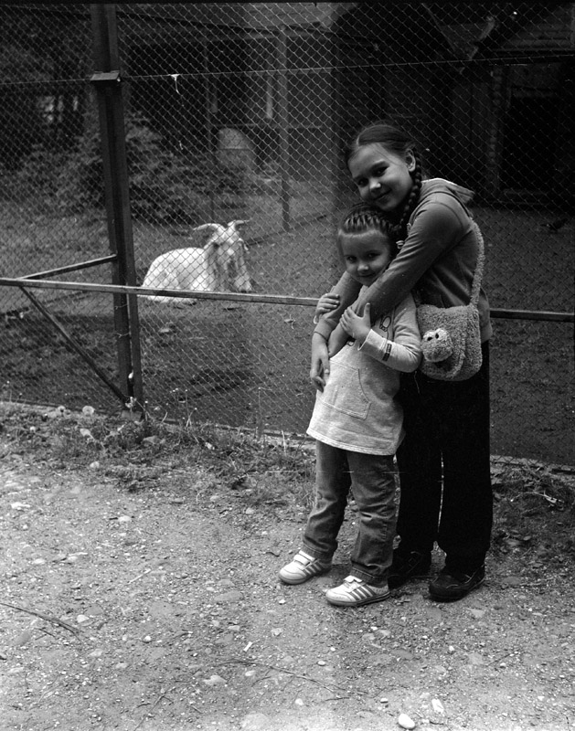

Отснял плёнку... Засветы!
Где дырка может быть?
Меха, корпус?
Screenshot_20250718_191744_Snap.jpg [ 721.85 КБ | Просмотров: 1368 ]
СообщениеДобавлено: 18 июл 2025, 21:48  Заголовок сообщения:
Сообщения: 5619
похоже, что светит со стороны спусковой кнопки.
нижнее ребро, куда всегда пальчики лезут.
как же вы так смело, не проверив?

СообщениеДобавлено: 19 июл 2025, 23:17  Заголовок сообщения:
Зарегистрирован: 18 июн 2008, 17:55
Сообщения: 66
Просвечиваю фонариком, свет идет только через объектив. Плохо что не вижу проблемы, не понятно как решать
https://disk.yandex.ru/i/vi6_QeQfiuOVTA
Через крышку думаю не может засвечивать, фотик же в чехле во время съемки.
Уплотнитель внизу крышки поставил новый
перед съемкой отдавал на CLA мастеру.
Роберт менял смазку на геликоиде, чистил видоискатель.
СообщениеДобавлено: 20 июл 2025, 21:36  Заголовок сообщения:
Сообщения: 1175
На всех кадрах? И в одном месте?
СообщениеДобавлено: 21 июл 2025, 21:37  Заголовок сообщения:
Сообщения: 66
На вс.ех кадрах кроме одного, последнего.
Выглядит одинаково, полоса только по яркости
Немного отличается от кадра к кадру.
Всё просвечивал фонариком, нигде засветок не вижу.
Общаюсь со знакомым, он предположил что раз не просвечивает, то остаётся затвор.
Я открыт к обсуждению .
СообщениеДобавлено: 21 июл 2025, 21:54  Заголовок сообщения:
Сообщения: 1175
Похоже, что дело не в фотоаппарате. Если бы он, все кадры были б, примерно, одинаковы.
СообщениеДобавлено: 21 июл 2025, 21:59  Заголовок сообщения:
Сообщения: 5619
и всё таки я склоняюсь больше ко мнению, что это светит мех.
у вас же не шторы, которые частенько подклинивают.
центральный затвор много надёжнее в этом плане
и и него другой характер засветок.
не ждите найти огромную дыру.
она может быть тоненькая и на просвет
едва заметна, словно иголочкой проколота.
в любом случае не забудьте сообщить
чем закончится ваша история.
интересно
Последний раз редактировалось paderborner 21 июл 2025, 22:04, всего редактировалось 1 раз.
СообщениеДобавлено: 21 июл 2025, 22:03  Заголовок сообщения:
Сообщения: 5619
вы имеете в виду, что дело не в затворе?
мы же понимаем, что имеем прямую зависимость
от интенсивности света и как долго камера была открыта.
СообщениеДобавлено: 22 июл 2025, 18:08  Заголовок сообщения:
Сообщения: 1175
Тогда почему на одном кадре этого нет?
СообщениеДобавлено: 22 июл 2025, 20:43  Заголовок сообщения:
Сообщения: 5619
...вечерело, малая интенсивность света, стоял в тени,
открыл камеру непосредственно перед съемкой и сразу же снова закрыл,
случайно прикрыл дыру пальцем или на неё села муха, придумайте что нибудь сами :)
некоторый опыт ремонта и интуиция подсказывает
на что бы я в первую очередь обратил особое внимание.
мне, так-же как и вам, хочется поскорее узнать в чём там дело.

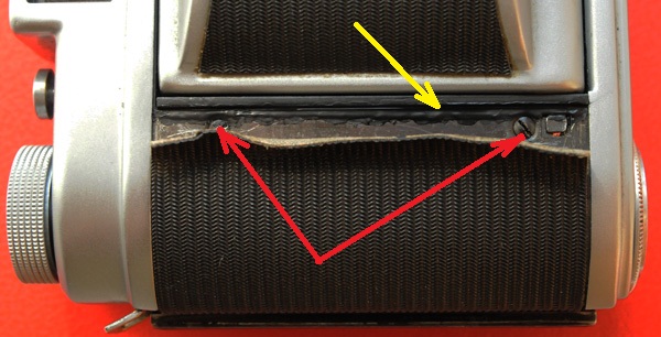

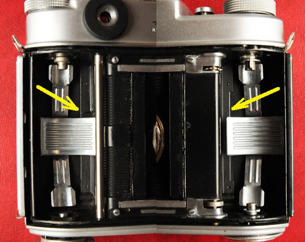

СообщениеДобавлено: 23 июл 2025, 21:24  Заголовок сообщения:
Сообщения: 21601
Меха, корпус?
Такая засветка может быть только в двух конкретных местах. Стыки между корпусом и экраном, весьма характерная засветка для Искры. Стык от времени несколько расходится, "шкурка" закрывающая стык отклеивается. Я описывал этот дефект в 2012 г. Фото с радикала исчезли, но добавил. https://rangefinder.ru/club/viewtopic.p ... 42#p247442
Копия того сообщения;
То, что засвечен первый кадр по всей высоте негатива, сразу определило место поиска в зоне приемной катушки. А приложив проявленную пленку в фильмовой канал, увидел, что левый край засветки (на позитиве правый) проходит по краю экрана. По мере протяжки пленки, ширина засветки уменьшается. Это, собственно и определило место источника засветки в отсеке между экраном и приемной катушкой.
Если осмотреть отсеки камеры в зоне приемной и подающей катушки, то заметим лишь один вертикальный стык между экраном и корпусом камеры.
На фото обозначен стрелками.
Снаружи стык расположен в месте примыкания обклейки (см. стрелки на втором фото), которая в этих местах обычно начинает отклеиваться. Возможно это является одной из причин проникновения света. Проверить свою камеру каждый может в любое время. Достаточно в темном помещении направить свет яркого фонаря со стороны приемного или подающего отсеков и снаружи, в месте примыкания, обозначится полоска светящейся щели. Конечно, если есть такой дефект :)
Как лечить? Экран крепится к передней части корпуса четырьмя винтами (см. красные стрелки). Подтягивать их не рекомендую, можно сорвать резьбу. Остается заклеить щель снаружи или изнутри камеры. Лучше закрывать доступ света со стороны источника. Я выбрал самый простой вариант-залил обе щели снаружи черной краской( желтая стрелка).
Последнее. Как проявляется засветка при таком дефекте? Если ширина засветки уменьшается к концу пленки, то надо лечить стык со стороны приемного узла. Если наоборот, то светит левый отсек. Обусловлено это тем, что в процессе съемки изменяется диаметр рулончика пленки.
Где расположен этот кадр, в начале или конце пленки? Посветите фонарем при снятой задней крышке со стороны передней крышки, которую можно не открывать. Посмотрите на места указанные желтыми стрелками на первом фото. Если засветка в этом месте, то будет хорошо видна.
