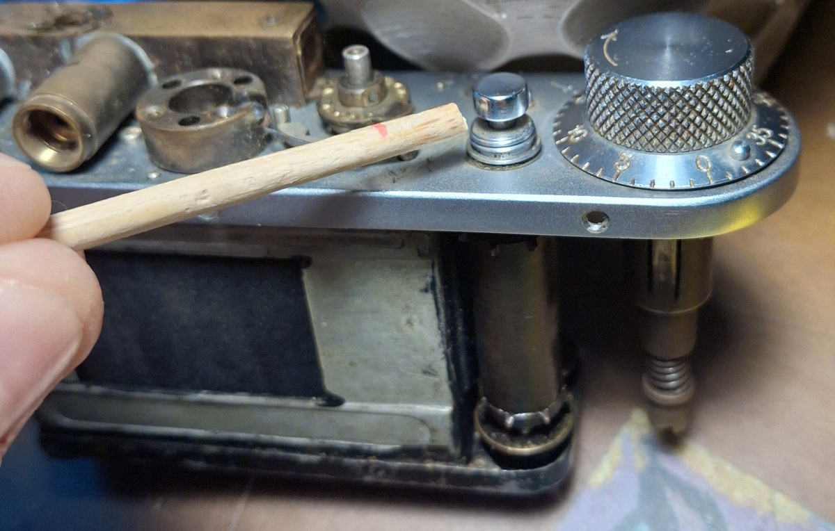

Подскажите, как не уродуя верхнюю резьбу выкрутить из ведущего барабана втулку ?
20250214_073451.jpg [ 242.46 КБ | Просмотров: 2357 ]

Её фиксирует стопорный винт в верхней части зубчатого барабана. Если винт выкручен, то нужны только прямые стоматологические клещи, которые используют для удаления зубов.
