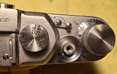

Доброго времени суток!
Подскажите,пожалуйста,при взводе затвора фэд1 головка выдержек понемногу смещается и в итоге деления головки и указтельной стрелки перестают совпадать после взвода.В чем может быть дело?После взвода имеется микро откатик головки взвода,но при этом на лимбе счетчика кадров деления четко совпадают после взвода нового кадра.

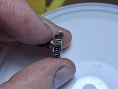

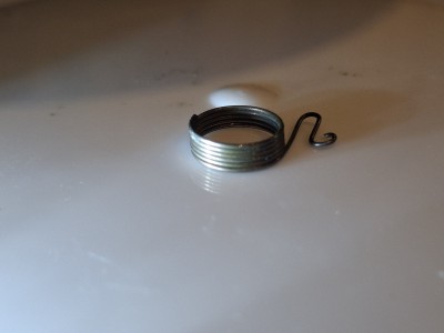

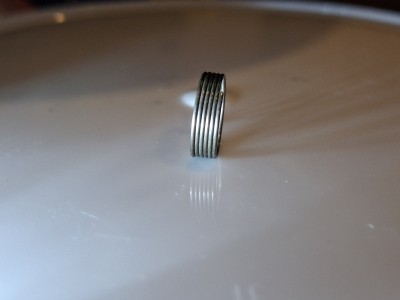

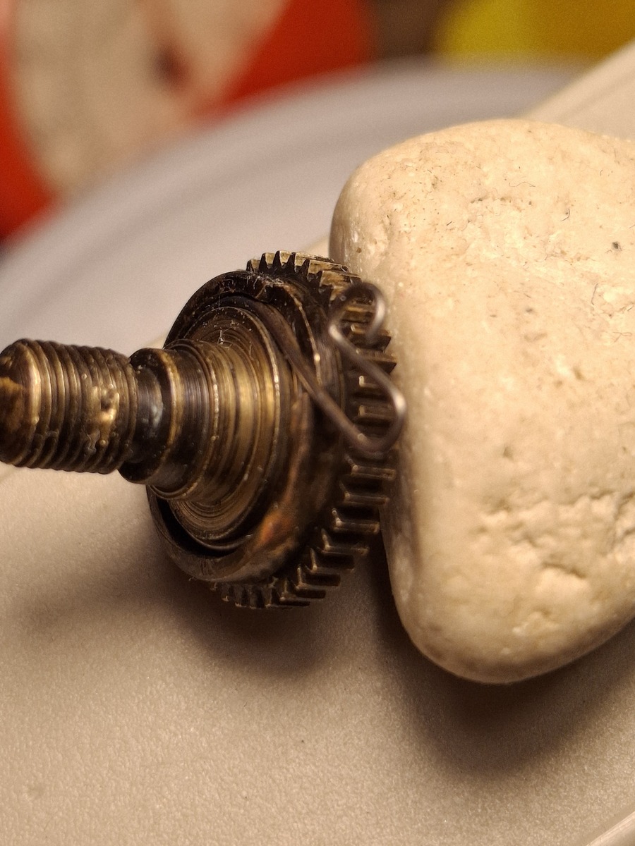

Снял узел и помыл.Осмотрел пружинку,вроде хорошая.Но все равно идет смещение после взвода..

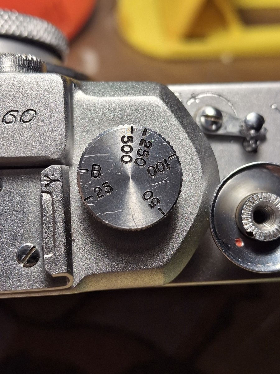

Сообщения: 119
После пятого взвода вот такой результат.Обратно возвращаю диск выдержек просто внатяг против часовой назад вместе со шторой он идёт.

Камере делалась полная профилактика? Если да, то можно попробовать поставить другую пружину.
