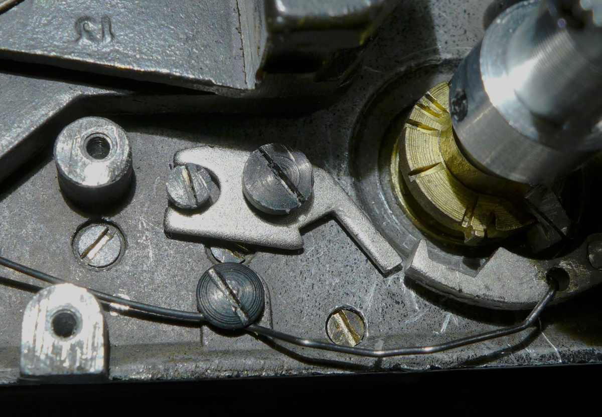

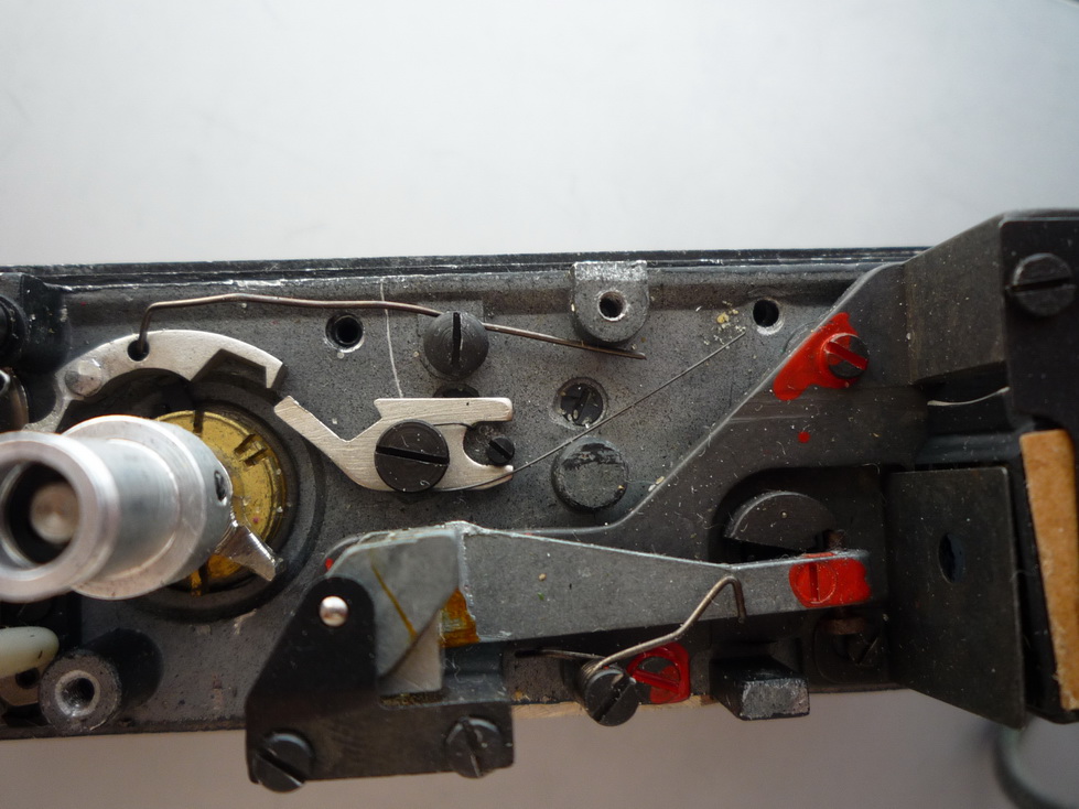

Просмотрел три страницы темы - ни одно изображение не открывается. Надо установить механизм замедления. (ФЭД-5В) В repair_manual на стр 15 рис. 9 есть деталь 51 называется рычаг. :) Хотелось бы увидеть как нужно (можно) на его надеть пружинку!

Ну кто вам прямо сейчас кинется искать в каком то "repair_manual на стр 15 рис. 9". Сделайте фото и выложите тут.

Дело в том , что repair_manual есть здесь на Дальномере, в разделе Статьи. Инструкция по техническому обслуживанию и ремонту фотоаппаратов марки ФЭД-5. А помещать фото нет смысла. Много их здесь есть, но ничего не открывается.

ФЭД - 5
L1110607 — копия.JPG [ 96.79 КБ | Просмотров: 4377 ]

Сообщения: 16570
Пд действием пружины рычаг должен быть постоянно в блокировочном положении.
P1060966_новый размер.JPG [ 205.48 КБ | Просмотров: 4322 ]

Понятно, спасибо!
