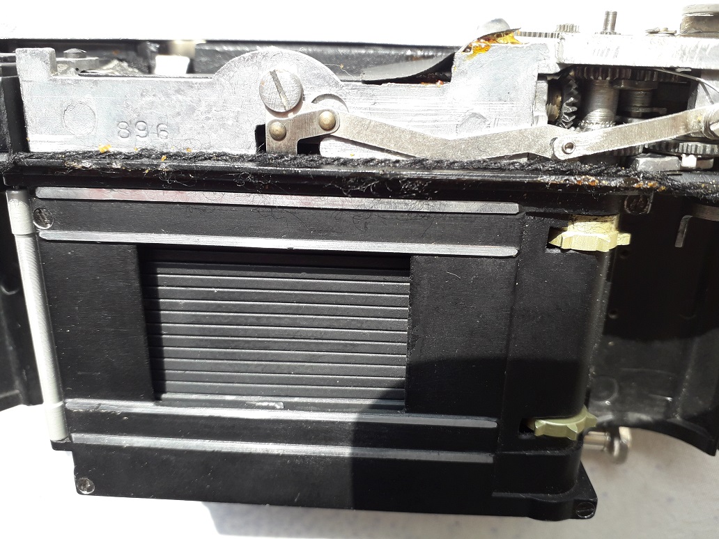

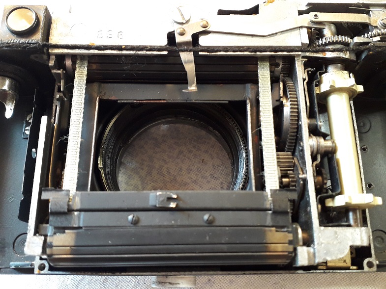

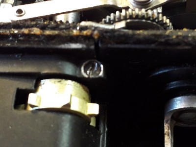

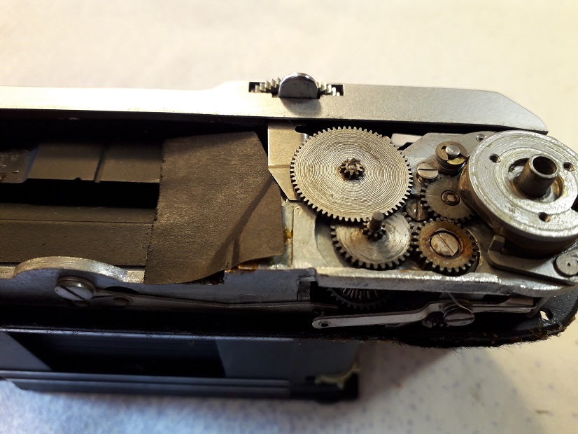

Новенький оказался с сюрпризом. Ленинградская быттехника напортачила при сборке камеры, не уложив уплотнительный шнур в паз примыкания задней крышки. В зонах приёмной и подающей катушек шнур там, где положено, а вдоль границы фильмового канала шнур завернули под верхнюю крышку. Заметил только при разборке камеры. Да, здравствует засветка плёнки! Впрочем, тесьма родная в рабочем состоянии. Светозащитные экраны все на месте. Винты коробки фильмового канала с сорванными шлицами и были закручены довольно туго - с трудом открутил. Засохшую смазку отмочил в бензине, почистил от обрывков плёнки, смазал, собрал. Все выдержки работают - время отсечки проверил по кинескопу ЭЛТ. Работает стабильно, даже, 1/1250 сек. через 54 года после схода со сборочного конвейера.
к4.jpg [ 199.18 КБ | Просмотров: 5383 ]
к3.jpg [ 128.78 КБ | Просмотров: 5383 ]
к2.jpg [ 161.29 КБ | Просмотров: 5383 ]
к1.jpg [ 310.27 КБ | Просмотров: 5383 ]
