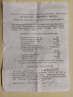

паспорт Менопта.jpg [ 286.5 КБ | Просмотров: 10895 ]
Написано, что объектив для увеличителя, но если снять переходник на М39, можно использовать на Киев-4 и подобных.
СообщениеДобавлено: 14 ноя 2023, 08:27  Заголовок сообщения:
Сообщения: 10362
У Гелиоса-103 разрешение 55/28. У Веги-11 - 70/?
СообщениеДобавлено: 14 ноя 2023, 12:21  Заголовок сообщения:
nitar1 писал(а):
Та толщина м лепестков байонета на краю/вне допуска (1,31..1, 32 мм вместо 1,25..1,28), отчего далеко не на всякий аппарат встанет.
Разрешающая способность и качество сборки действительно выше, у самого был экземпляр №920120.
СообщениеДобавлено: 14 ноя 2023, 12:47  Заголовок сообщения:
Сообщения: 1701
Разрешающая способность конкретной оптической схемы объектива зависит, в некоторой степени, и от рабочей дистанции фокусировки. Для более широких диапазонов фокусировки штатных объективов фотокамер,- от бесконечности до 1 метра, коррекцию оптических аберраций в поле зрения сложнее уложить в требуемый диапазон. Для объективов, работающих на конкретный узкий диапазон расстояний, как для объективов фотоувеличителей, коррекцию аберраций выполнить много проще. Для примера: Индустар-23 для "Москва-4" имеет 28/12 лин/мм, а для Индустара-23У - 50/13 лин/мм.
http://www.photohistory.ru/1217063782655627.html

Всё логично.
Арсенал закончил выпуск дальномерных камер Киев в 1985 году. В последние годы некоторое количество штатных объективов к нему собирал цех в колхозе "Прикордонник" в Закарпатье.
https://www.penta-club.ru/forum/topic/1 ... b8-%d0%b2/
В начале 90-х годов всплыли комплектующие этого производства у хозяйственных белорусов. Не выбрасывать же.
А объектив неполноценный - без геликоида. Куда его - на увеличитель через недорогой переходник.
СообщениеДобавлено: 15 ноя 2023, 10:15  Заголовок сообщения:
Сообщения: 21680
Имеет место быть. Добавьте еще разные методы испытания (ГОСТ) разрешающей способности съемочных объективов и объективов для фотоувеличителей, разрешение которых для формата 24х36 измеряется в плоскости фотобумаги при увеличении 5х. Съемочные объективы с фокусным 50 мм и относительным отверстием 1:2 испытываются с расстояния до миры не менее 5 м (либо с коллиматором)
Чудес не бывает. Дело не в качестве сборки, а в назначении и методе измерений.
СообщениеДобавлено: 15 ноя 2023, 19:20  Заголовок сообщения:
Сообщения: 10362
Я о том, что это не Г-103 по параметрам: ни по тем, ни по другим. Макро-вариант выдавал бы под конденсором около 90 линий по центру.
