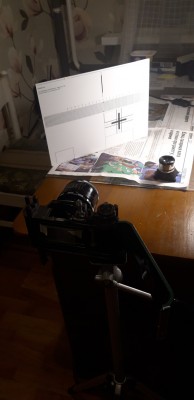

Тогда задачу можно упростить, минуя установку рабочего отрезка камеры и юстировать объективы к существующему. Никакие приборы не нужны, только лупа (х5-х10х) матовое стекло и напечатанная мишень. Главное понять смысл того, что делаешь при юстировке.
Я обхожусь обычной мишенью на минимальном расстоянии фокусировки для каждого объектива. Резкость контролирую по матовому стеклу.
Такая мишень и результат(в левом верхнем углу) при юстировке "Искры"
"Sonnar" на "Contax@.
Можно использовать рекомендации из журнала "Советское фото" для подбора юстировочных колечек. Отличие лишь в том, что не надо тратить пленку, так как для контроля фокусировки используется матовое стекло.
Здравствуйте.
Извините,что снова возвращаюсь к теме юстировки.На этот раз всё действия на практике и нужен Ваш совет.
Я юстирую один объектив к одной камере.Зенит Е и гелиос 44-2.

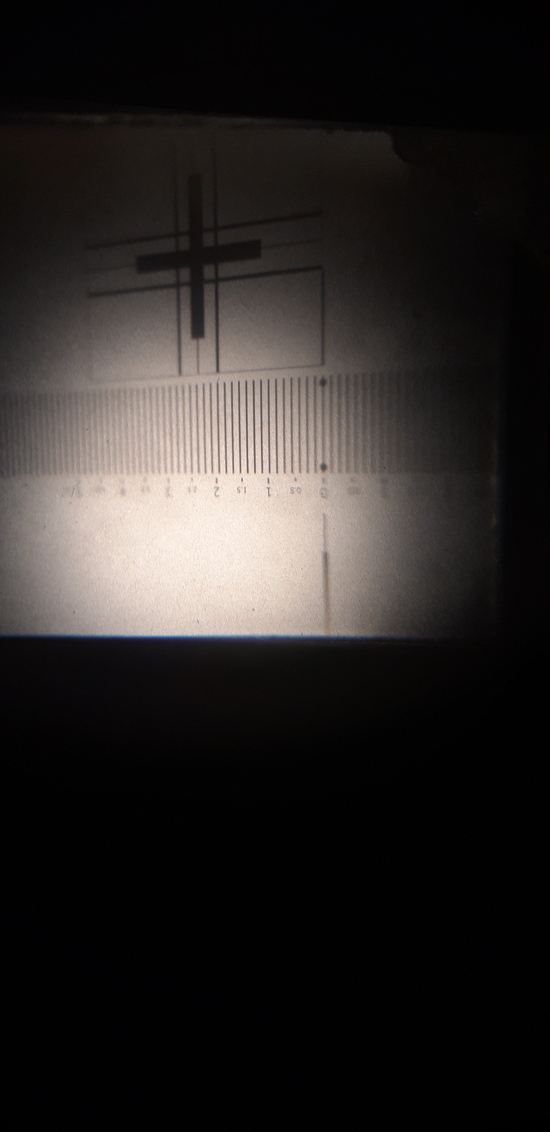

Правильно ли я произвожу сами действия, если посмотрите на фотографи? Какой результат у меня получился?Судя по всему я промахнулся с юстировкой.

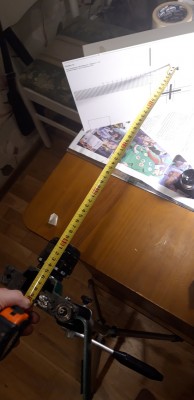

От камеры рулеткой отмерил минимальную дистанцию 0,5м до креста на мишени и через лупу и матовое стекло обращенное матированием к объективу наблюдал результат.Резкой получилась единица,если я конечно все правильно делал.
Подскажите пожалуйста, что нужно сделать, чтобы резкость была на отметке ноль?
Опускать фланец мне некуда.

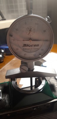

P.S. Кстат, сначала выставил рабочий отрезок камеры в четырех точках.Странное дело наблюдал при этом:на мере 50мм выставил ноль.Посмотрел в интернете рабочий отрезок зенит Е и он равен 45,5+0,03мм=45.53.То есть от условного нуля нужно было получить результат 4,47мм.Но глубиномер показывает 4.3мм и движение большой стрелки от нуля происходит по часовой, а движение малой стрелки против часовой.Где потерялись 0.17мм? Чтобы достичь 4.47 нужно поднимать шток глубиномера, то бишь опускать фланец, но опускать его уже некуда..Такая же история, например, и зенитом 122, который никогда в жизни не разбирался (мне его родители подарили).Померил его раб отрезок, и тоже не хватает примерно 0.17мм до 45.5....Это что же, корпуса льют не точные?И это с завода.Запутался осмыслить теорию вопроса.Буду благодарен,если просветите что к чему.
А как в измерениях учитывается толщина фотопленки, до светочувствительной поверхности которой и должно быть 45,5 мм ? Во что упирается щуп глубиномера?

Вставил плёнку и результат показывает4.45...А я возюкал глубиномером прямо по прижимному столику..
Вот в чем моя ошибка была, делал замер без пленки.А что скажете насчет юстировки я правильно ее проводил?

Прижимной столик подан немного назад. Там где пленка есть 4 рельсы. две крайней немного выше, на них ложится прижимной столик. Не крайние рельсы на толщину пленки ниже.

Можете. Вы глубину измеряете просто закрыв заднюю крышку?
Да,именно.Но как написал выше,вставил сейчас плёнку и снял замер,0.17 сразу компенсировались..
А что побудило эту юстировку выполнить? Были проблемы с резкостью?
На зеркальной камере(а Зенит Е это зеркальная камера) важно чтобы то, на что сфокусировался через видоискатель, получилось в фокусе и на пленке.
Я бы не стал заморачиваться отмериванием 0,5 м рулеткой и 45,5 мм микрометром. Косая мишень с нулем посередине это правильно. Предлагаю сфокусироваться на отметку 0 через видоискатель, а потом проверить результат на матовом стекле. Если совпадает, то дальше не заморачиваться, заряжать пленку, и срочно бежать снимать шедевры.
