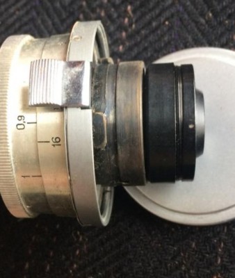

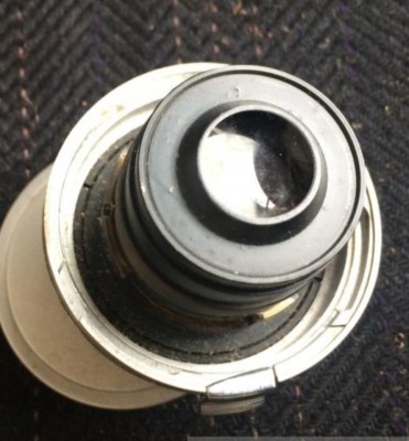

Уважаемые форумчане!
Присматриваюсь к покупке Ю12.
Попался вот такой- но никак не пойму, что за странный задний линзоблок? Помогите разобраться.
Спасибо

СообщениеДобавлено: 04 окт 2021, 04:55  Заголовок сообщения:
Сообщения: 5594
например у Радожива можно проинформироваться
СообщениеДобавлено: 04 окт 2021, 06:34  Заголовок сообщения:
Сообщения: 10079
На снимке выше не Ю-12. :wait:

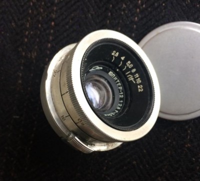

Это как?

СообщениеДобавлено: 04 окт 2021, 13:11  Заголовок сообщения:
Сообщения: 10079
Товарищ svk в какой-то ветке выкладывал задницы всех Ю-12. Здесь что-то непонятное прикрутили. Могу поверить, если это версия для "Нарцисса" (не который Пьер).
Спасибо.
Самому интересно стало. Я подобных Ю 12 на страницах интернета не встречал.
Может "очумелые ручки" постарались
СообщениеДобавлено: 04 окт 2021, 15:08  Заголовок сообщения:
Сообщения: 4876
По виду обычный Юпитер-12, только у него задний элемент без внешней оправы, откручен и зачем-то перевернут задом наперед.

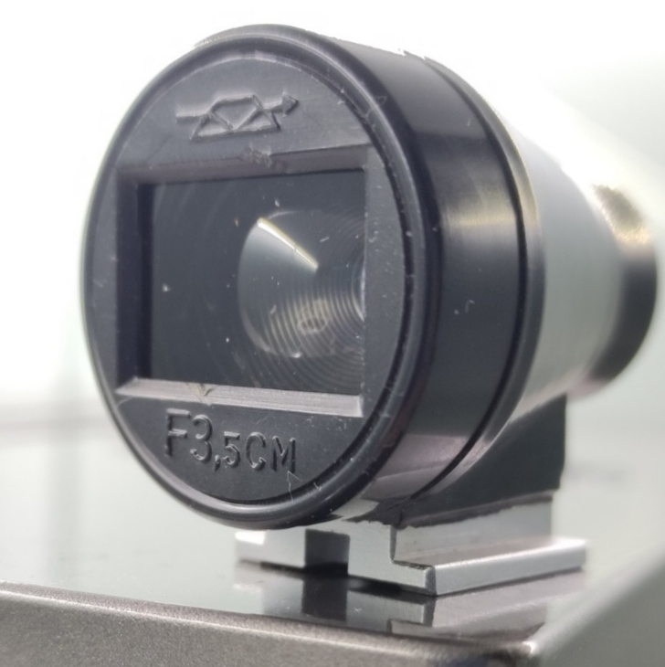

Добрый вечер!
Купил для своего Киева байонетный Ю12, и соответственно видоискатель(Красногорский).
Есть ли какие-то нюансы по использованию этого видоискателя?
Насколько изображение в видоискателе (границы кадра)соответствует изображению, получаемому впоследствии на пленке?
Всем спасибо за ответ.
от 67,87% до 112,45% попадания.
Эттеншен! Ахтунг! Ялла!
Устанавливайте правильной стороной в клемму (обойму) данный высокотехнологичный девайс!
любой видоискатель можно сравнить с изображением на матовом стекле

панаев писал(а):
Спасибо, как то об этом не подумал сразу. Проверил, сходится наверное процентов на 90, а то и более.
