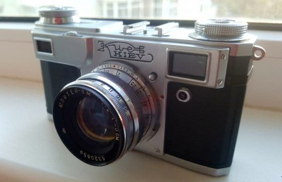

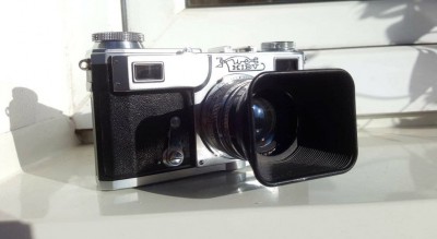

Прошедшим летом приобрёл себе Киев-4а. Цена вопроса 17 USD .Покупал через Интернет, наOLX. Естественно продавцы не могли описать достоверно состояние камеры-они попросту в этом не разбирались. Фотоаппарат со слов продавца был бабушкин,по фотографиям, которые они мне прислали состояние камеры было довольно-таки неплохое. Рискнул- купил :cool:
Камера пришла вместе с родным чехлом, инструкцией и даже в родной коробке- Киев 4а, 1963 года выпуска с Юпитером 8м. Внешнее состояние "косметики" на твердую 5. После осмотра выяснилось, что камеру никто не разбирал-это было видно по состоянию винтов. Технически полностью исправна, но "подтягивали"самые медленные выдержки. Решил сделать профилактику сам. :headbang:
Вооружившись Майзенбергом, Руководством, проштудировав данный форум и почерпнув много необходимово в Интернетевсё-таки рискнул его разобрать. Снял затвор, снял шторки(тесьма кстати тоже порадовала),геликоид. Все промыл, смазал и собрал. Конечно же очень сильно намучился, когда навешивал назад шторы, естественно с первого раза ничего не получилось.И снова и снова анализ того что я могу неправильно делать, но в конце концов всё увенчалось успехом
Итог всего этого-замечательная камера в замечательном состоянии.
photo_2021-03-09_19-08-58.jpg [ 117.64 КБ | Просмотров: 5325 ]
photo_2021-03-09_19-08-40.jpg [ 144.82 КБ | Просмотров: 5325 ]
