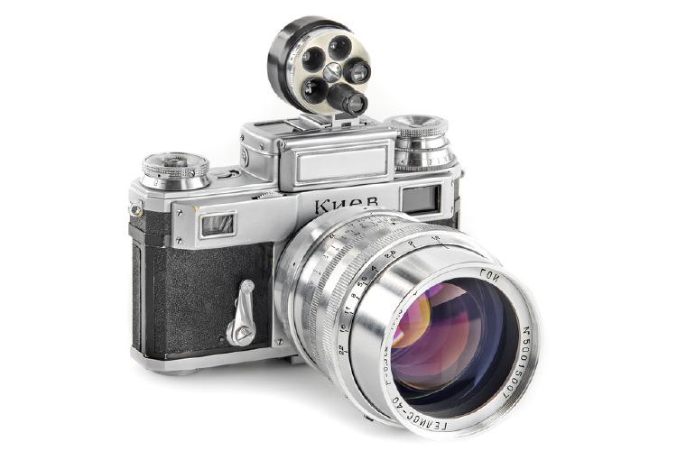

СообщениеДобавлено: 28 мар 2021, 11:47  Заголовок сообщения:
Сообщения: 342
Появился дальномерный прототип Гелиос-40 для фотоаппарата Киев/Contax на известном аукционе Leitz
И продан за 13200 €.
https://www.leitz-auction.com/auction/d ... /auction37
Лот номер 468
38797_1_mid.jpg [ 36.47 КБ | Просмотров: 7902 ]
Лот номер 468
Зашел на сайт, не могу разобраться, там по умолчанию идет кажется 37 лотов и этого лота там нет, и совершенно не ясно где там находится поиск лотов чтобы найти его в базе данных, а фотографии посмотреть хочется.
Лот номер 468
Всё довольно просто.
Сверху и снизу миниатюр с изображениями лотов есть блок с указанием номера страниц этого каталога.
Вам нужно сначала нажать на номер последней страницы (14).
Выскочит эта страница, а также номера доступных страниц 13, 12 и 11.
Жмите теперь на 11. Там много интересного из старой советской оптики и аппаратуры.
А затем жмите на 10.
Там тоже много интересного из советского.
И там как раз находится лот 468.
