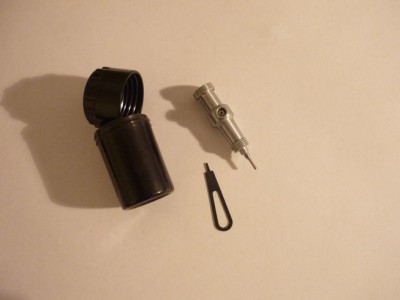

Вот такой синхроконтакт
Здравствуйте, коллеги.
Подскажите, где найти эту приблуду, о которой говорит Товарищ Михельсон?
Обыскал Авито, все возможные словосочетания, какие пришли на ум.
Или я пойду на шантаж)
Полезу в Зоркий, буду делать дырки)

Там ломаться нечему, даже смазки нет, только регулировать надо под каждый аппарат. Но вещь дурацкая, торчит вверх примерно на 40мм, раскачивает кнопку спуска. Я брал на барахолке за какие-то смешные деньги, и только потом выяснил, что штука достаточно редкая (возможно из-за того, что нафиг никому не нужна :D )
Называется - Съемный синхронизатор http://www.zenitcamera.com/mans/synchronizer/synchronizer.html
СообщениеДобавлено: 05 фев 2021, 13:07  Заголовок сообщения:
Спасибо!
Эту штуку в одном экземпляре продают на Авито
За...4500!))
Как я понял, она работает от тросика, разъём наверху.
Фотать вообще не удобно.
А что делать? У любимого Зоркого 3 нет контакта, остальные с оптикой на м39, Зоркие и тем более ФЭДы не хочу.
Да простят меня любители этих камер.
А свой Зоркий я уже засверлил...) Поставил ушки от Зенита.
Майзенберг говорит о варианте контакта на крышке дальномера, что вообще для меня интересно, т.к. разбирать не надо камеру.
А латунный цилиндр на который привинчивается башкам можно дремелем аккуратно подточить.
