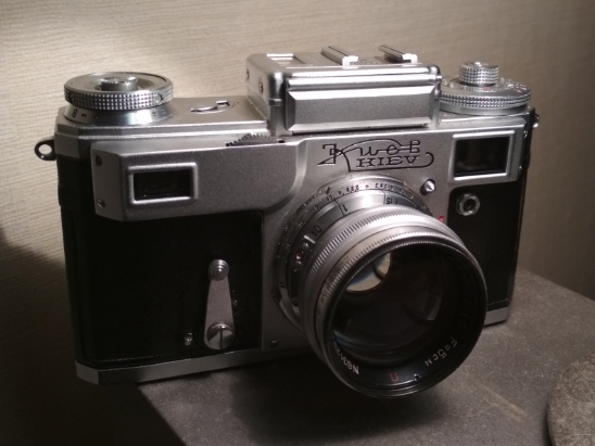

Всем привет. Приобрел недорого Киев-4 номер 71ххх с Ю-3 63ххх. Внешне хорошее состояние, притормаживали только длинные выдержки. Но на второй пленке шторки оборвались, нижняя не закрывается. Я вот думаю, может не ремонтировать его, а найти более ранний без экспонометра. Какой год выпуска посоветуете, только не редкий, а чтобы качество имелось? Я так понимаю, 80х годов лучше не брать? Этот обошелся в 2000 вместе с объективом :oops:

По моему опыту камеры до 1965 года практически не отличаются качеством от самых первых, ну может что то там по мелочи и то редко, почему и не стоит гоняться за убитыми Киев 2. От 1966 до 1972-го стали не так аккуратно собирать, но сохранилось хорошее качество деталей и они получаются вполне приличные после профилактики. После 1972-го, как повезет.
Лично я бы препочел неиспользованный или совсем малоиспользованный Киев 2А или Киев 4А. Особо нравятся Киев 4а 1959 года, может просто попадались такие.
