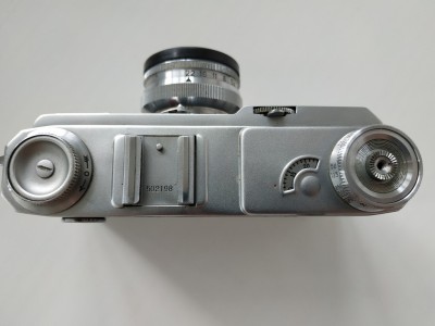

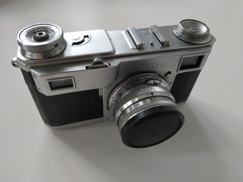

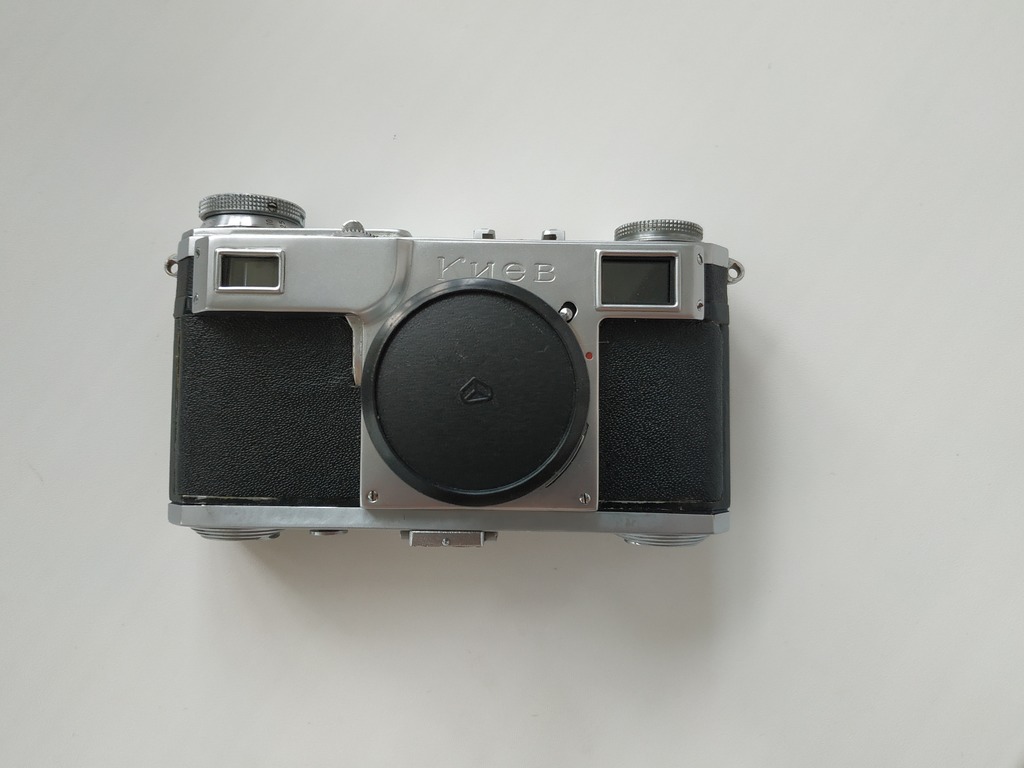

Здравствуйте! Очень давно присматривался к камерам Киев и на днях удалось стать счастливым обладателем Киев-2 с набором ю-9 и ю-11. Ю-11 вариант для зеркальных камер мне понравился, с Ю-9 пока не приходилось иметь дела. Похоже, камера 50 г.в., выдержки отрабатывает, но немного вяло.
Первые две цифры соответствуют году? Я слышал, что это справедливо для камер от 55-го года.
И ещё вопрос - на камере нет рычажка автоспуска. Это признак "доработки"?
imgonline-com-ua-Resize-Jxf7vveKagf9K.jpg [ 124.95 КБ | Просмотров: 7984 ]
imgonline-com-ua-Resize-XLWLis9IvQXrm.jpg [ 99.53 КБ | Просмотров: 7984 ]
imgonline-com-ua-Resize-De0hvEAsGkf2I.jpg [ 143.33 КБ | Просмотров: 7984 ]
СообщениеДобавлено: 04 авг 2019, 17:15  Заголовок сообщения:
Сообщения: 292
Откуда: Хабаровск
Не специалист, но самые ранние вроде без автоспуска шли
СообщениеДобавлено: 04 авг 2019, 17:27  Заголовок сообщения:
Сообщения: 16630
Возможно это и Киев 2, которым снимали очень долго, см. ушки для ремня, много раз чинили, что то наколхозили с автоспуском и обклейкой, потом " намазали губы" и продали. Возможно это сборный аппарат, обьектив похоже неродной. Больше что либо по Вашим фото сказать сложно. Нужно фото обьектива и фото сзади со снятой крышкой, но и это толком ничего не даст сказать. Только разборка покажет Вы "счастливый обладатель" или владелец выработанного хлама.
Последний раз редактировалось Товарищ Михельсон 04 авг 2019, 17:39, всего редактировалось 1 раз.
СообщениеДобавлено: 04 авг 2019, 17:29  Заголовок сообщения:
Сообщения: 16630
Тут выдран автоспуск и так видно.
СообщениеДобавлено: 04 авг 2019, 17:38  Заголовок сообщения:
Сообщения: 16630
Я вот не помню был ли без автоспуска "медицинский"Киев или нет, но вряд ли это переделка из "медицинского"
СообщениеДобавлено: 04 авг 2019, 17:56  Заголовок сообщения:
Сообщения: 1233
На фото видно, что аппарат собран из нескольких. Как минимум, нижняя крышка не соответствует году выпуска - насечка на ободках замков крупная, как на аппаратах 1956-59 годов выпуска. Кожа тоже не похожа на родную - если присмотреться - выступ передней крышки (который прикрывает большую шестерню-"маховик" затвора), не прикрыт обклейкой - она обрезана, хотя выступ должен быть закрыт кожей.
СообщениеДобавлено: 04 авг 2019, 18:00  Заголовок сообщения:
Сообщения: 1233
Не было таких. Самые ранние собирались из сборочных комплектов, поступивших из Германии. А там автоспуски были.
СообщениеДобавлено: 04 авг 2019, 18:23  Заголовок сообщения:
Сообщения: 1709
Полностью соглашусь с Юрием Олеговичем. Однозначно собран из нескольких. Это кто же, интересно знать, медицинский фотоаппарат два-три десятка лет на шее на ремне таскал? Причём, без кофра (у кофра свой ремень, и кольца в ушах не нужны). Который, в основном, предназначен для съёмок через микроскоп через насадку МФН. Отверстия ушей для ремня разработаны до безобразия, а углы облицовки и корпуса почти как новые, хотя при таких, разодранных в лохмотья ушах, хром на краях бывает затёрт до латуни. Впрочем как и маховики взвода затвора и обратной перемотки. Кожа также новьё. "Франкенштейн" - это на 101,5%
