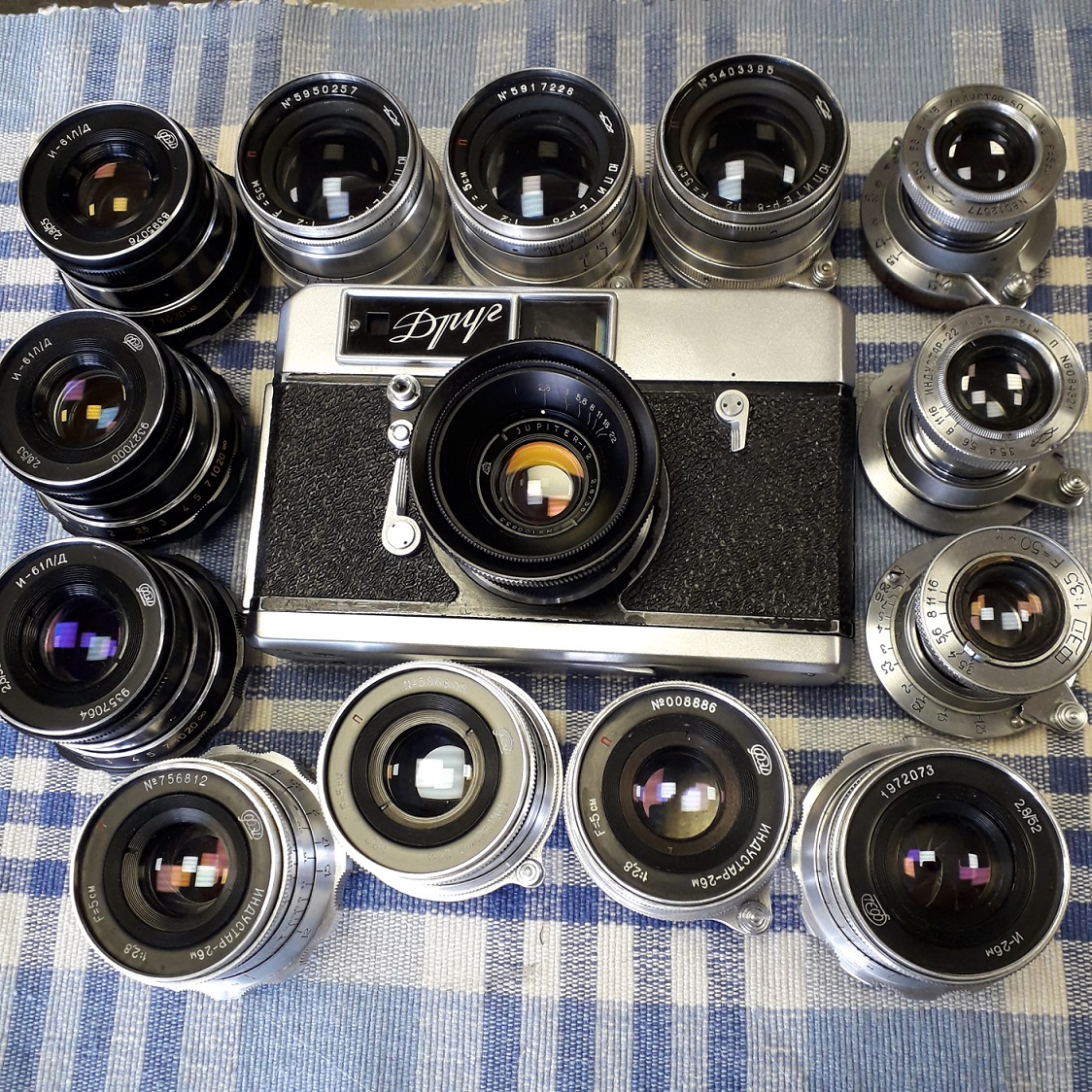

Самоотверженный процесс возвращения в фотографическую жизнь "Друга" успешно завершён. Помыт, причёсан, напомажен, обучен хорошим манерам. Вот, во всей венценосной красе. Король и Его свита.

Осталось покрасить :)

У меня туго с юмором, Сергей Владимирович. Уж, простите. Что нужно покрасить?

потёртости чёрной краски

Может у меня со зрением плохо и на корпусе нет участков без краски? :)

Шрамы, полученные в боях с ненавистниками фотографии, украшают настоящего мужчину. Восхищённые взоры дам стоят намного дороже внешнего лоска.
