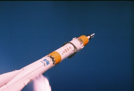

Здравствуйте. Подскажите, пожалуйста, откуда засветка идет? всю пленку так испортил(((. Где же та щель и как с ней бороться? В одном и том же месте, с разной интенсивностью.

СообщениеДобавлено: 19 сен 2011, 20:59  Заголовок сообщения: Киев-4
Зарегистрирован: 12 июл 2011, 19:32
Сообщения: 119
Откуда: Конаково!
Посмотрите вот тут: viewtopic.php?f=5&t=6927&start=960 и дальее. Попробуйте при съемке заклеить окно дальномера черной изолентой. Если пропадет - значит светит через него. У меня такое же дело.
СообщениеДобавлено: 20 сен 2011, 09:28  Заголовок сообщения: Киев-4
Зарегистрирован: 27 июн 2010, 17:23
Сообщения: 197
Откуда: Киев
Аналогично. Светит через дальномер и мерный валик, но нерегулярно

СообщениеДобавлено: 20 сен 2011, 11:35  Заголовок сообщения: Киев-4
Сообщения: 21599
По представленному фото видно, что источник засветки находится в верхней части камеры. Возможно в зоне зубчатого барабана и лимба счетчика. В камере проблемные места расположены под верхней крышкой и закрыты черной бумагой. Кроме этого отверстия в корпусе затвора в зоне зубчатого барабана закрыты тонкими фигурными нащельниками. Место определить несложно, если внимательно замерить положение засветки, с учетом межкадровых промежутков, если засветка заходит на перфорацию, либо по кадровому окну, если она в его пределах .
СообщениеДобавлено: 20 сен 2011, 12:06  Заголовок сообщения: Киев-4
Зарегистрирован: 24 янв 2011, 10:55
Сообщения: 105
Откуда: Молдова
Последнюю пленку отснял в солнечный день, вылезла вот эта опухоль. Посмотрел предыдущие две пленки - легкий подсвет, переходящий на перфорацию, как тут на снимках примеры приводят в теме, ну, только "дизайн" другой. Тогда как-то не обратил должного внимания.
Как-то разбирал киев поздний, тот экземпляр не было так жалко, было интересно тогда. Добрался до затвора. По Майзенбергу.
А этот 59г. Страшновато как-то самому.
Скажите, что и куда впихивать под крышку, для светоизоляции.. чтоб я не натворил делов там
соль, спички и пленка
СообщениеДобавлено: 20 сен 2011, 12:25  Заголовок сообщения: Киев-4
Сообщения: 21599
Для начала надо снять крышку, там увидите.
СообщениеДобавлено: 21 сен 2011, 07:45  Заголовок сообщения: Киев-4
Сообщения: 16572
На Киеве, стандартно, в трех местах находятся светозащитные элементы.
Шнур в пазу, куда входит защитная крышка.
Черная бумажка у окошка дальномера.
Черная бумажка у правого винта крепления затвора , сверху.
На Contax я еще встречал бумажку у левого винта крепления затвора.
Бумажку у правого винта и шнур при ремонте элементарно забывают ставить.
