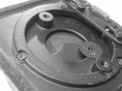

СообщениеДобавлено: 16 май 2020, 22:22  Заголовок сообщения:
Сообщения: 5601
При сборке камеры забыл поставить
на своё место шайбу.
Она не несёт мех. функционал,
разве что как ширм
Неужели светит через привод затвора?
Больше у меня идей нет
039.jpg [ 321.09 КБ | Просмотров: 4524 ]
046.jpg [ 359.38 КБ | Просмотров: 4524 ]

СообщениеДобавлено: 23 май 2020, 11:35  Заголовок сообщения:
Сообщения: 3076
разве что как ширм
Неужели светит через привод затвора?...
Точно так же забыл про эту шайбу,собрал.После сборки проверяю фонариком, в тёмной комнате, не светит ли где и на блики.Так вот именно из-под привода затвора и светило.Поставил шайбу и просветил фонарём-полный порядок.Смена 6.
