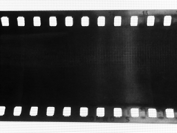

на этот раз ничего не получилось,
словно плёнка засвечена
жаль
жаль
Если там нет никаких следов изображения, то его там и не было - экспозиция не может бесследно исчезнуть, не затронув метки на перфорации. Если же хоть что-то виднеется - сканер вполне может вытащить.
жаль
Возможно вы перепроявили. Я бы мин. 20 проявлял, не больше. Но если на камере была только приемная катушка, то могли засветить и до вас. Тут не угадаешь. У меня примерно на 30 летней Свеме все получилось. А больше такого опыта не было.
Снимал бывший хозяин.
Мой контрольный кадр с той же пленки в 2019г.
Уверен, что ОРВО сохранилась бы лучше Свемы.

возможно
на этой смена SL (Nr. 76...) две катушки
ORWO NP20 мог быть так-же 1976 года выпуска
со своими ISO-80
не факт, что фильм был правильно экспонирован
и потом я не знаю как давно это было.
думаю здесь нужен был другой подход.
по тому как выглядит негатив,
плёнка скорее засвечена или заряженный аппарат
хранился где нибудь на чердаке при высокой температуре
иначе мне обычно удаётсятся
хоть как-нибудь проявить.
p.s. примерный подсчёт на калькуляторе показал:
- 135, ORWO NP20, 25/15°, R09 One Shot 1:100, 20℃ - 21:30 мин.
- 135, ORWO NP20, 80/20°, R09 One Shot 1:100, 20℃ - 38:00 мин.
p.p.s. COMMON PROCESSING PROBLEMS

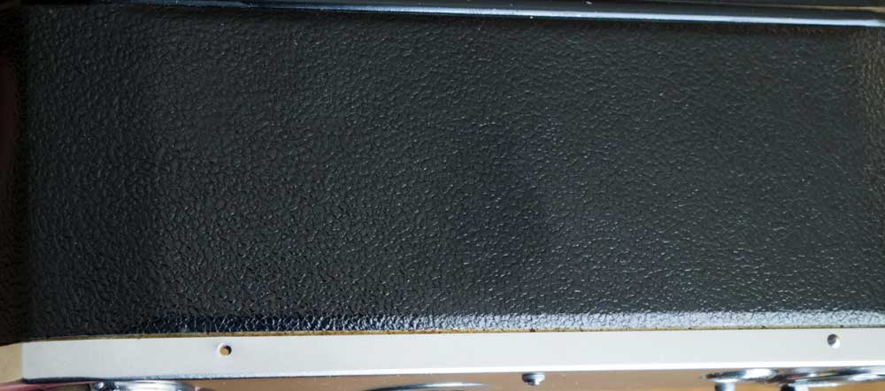

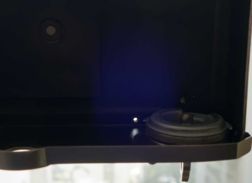

С нижней крышки Киева-4 каким-то образом пропала заклепка, дыра осталась. Просто замазать или заклеить как-то душа не позволяет, ничего подходящего для вставить и по внешнему виду у себя не нашел... Может кто присоветует?
Киев можно найти чуть ли не за так. Особенно нерабочий.
