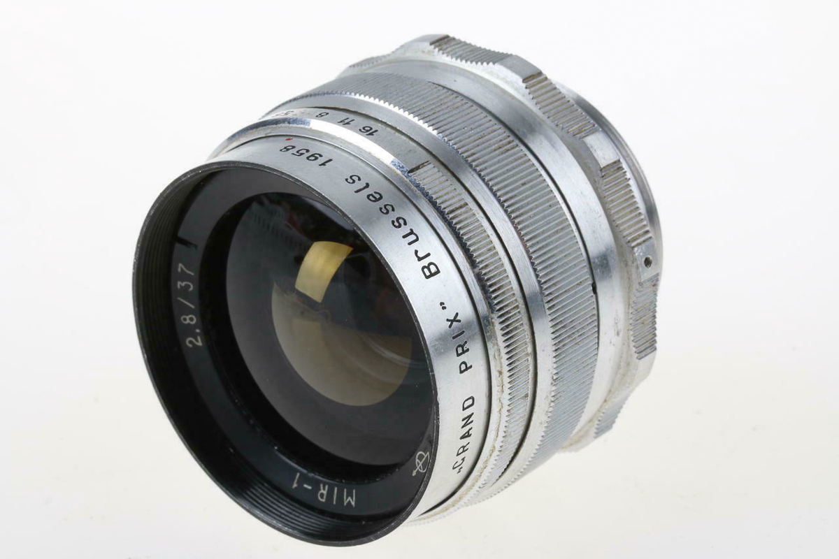

Сообщения: 5686
Вот, тоже хвастаюсь :)
Купил себе МИР-1(как раз мой размерчик), с М42.
Разумеется требует чистки и смазки, зато не драный и не гнутый.
Искал с М39 на Зенит-3М но попался вот такой.
На Зенит-В поставлю, тоже не плохо смотрится.
И ещё пожалуй шкурку на тушке поменяю.
Точно М42? Там колечко не накручено?
