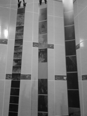

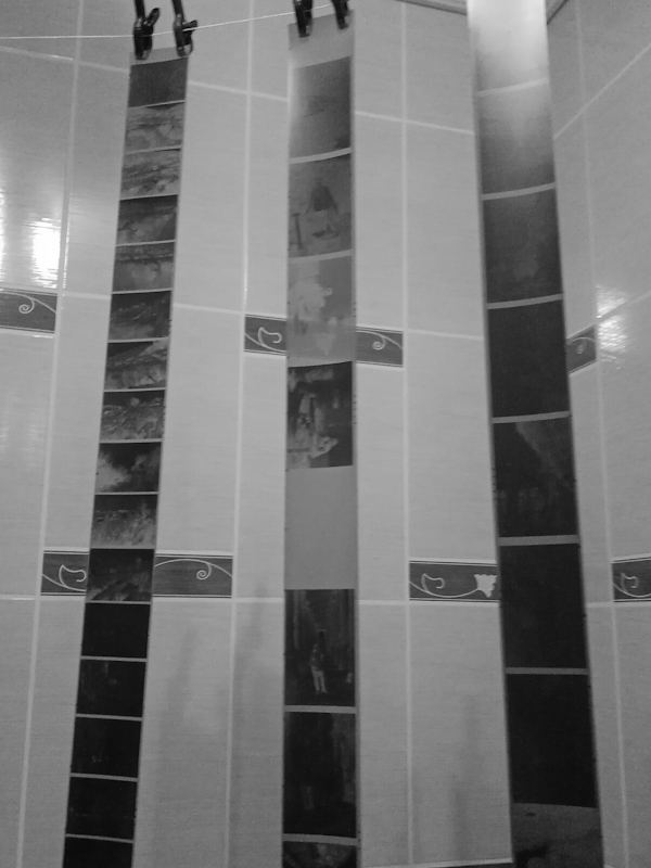

Считал Х 0,4 вышло 23 мин.
Проявитель свежий, 1 Х 1.
Hа прошлой неделе видел примерно 8 плёнок.
Из холодильника.
При нагреве стали появляться белые хлопья.
Пофиг, процедил через бумажный филтер и залил
в бачок (+20 °C), проявлял последней (+7min.).
Вопреки ожиданиям вышло хорошо, столько могу пока видеть.
Eщё не высохла, думаю буду так делать.
Спасибо за помощь :beer:
Комментарий к файлу: FOMA Fomapan 100
001.jpg [ 231.63 КБ | Просмотров: 9182 ]
