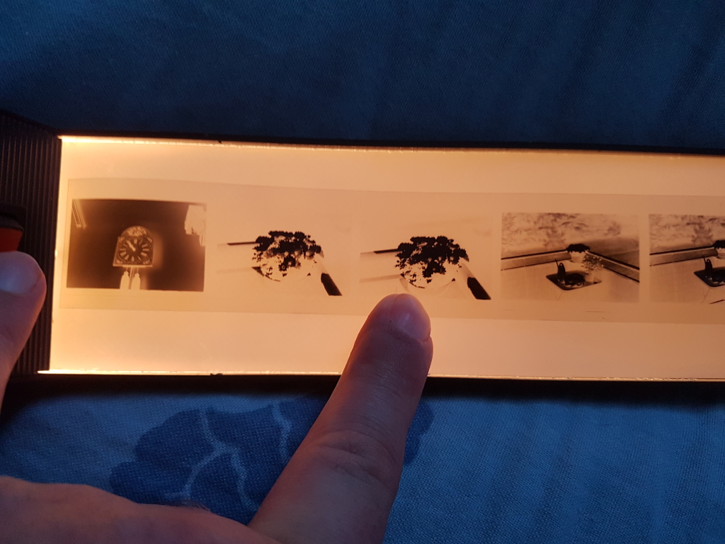

я не пробую, я так делаю когда неизвестно время проявления а также сколько лет
проявителю (в основном у меня Родинал цвета крепкого кофе то есть старый) и непонятно что за плёнка и сколько ей лет
способ только для Ч/Б
Вот Агфа Копех проявленная по этому способу и скан к ней
20200314_174753.jpg [ 519.32 КБ | Просмотров: 8021 ]
img377.jpg [ 288.12 КБ | Просмотров: 8021 ]
