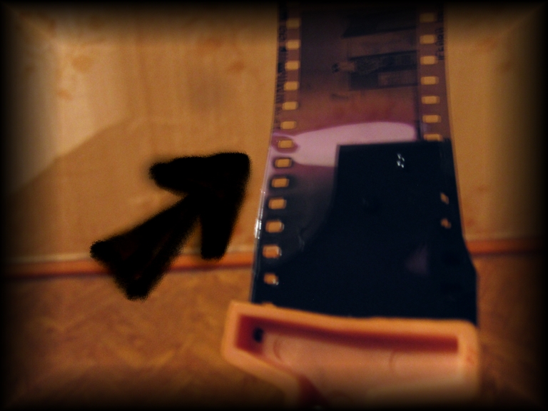

Изредка, при неаккуратной заправке, на плёнке появляются не проявленные места. Они несут в себе какую-то химическую опасность?
Нет. В старые времена, когда я пользовался односпиральным бачком, такое изредка бывало без вреда для остальных кадров.

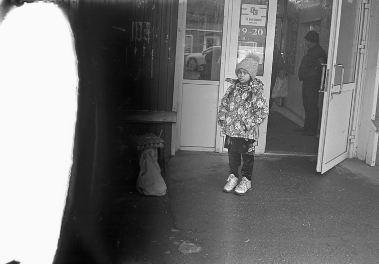

СообщениеДобавлено: 12 янв 2023, 08:04  Заголовок сообщения:
Сообщения: 10276
залип.jpg [ 201.21 КБ | Просмотров: 9826 ]
