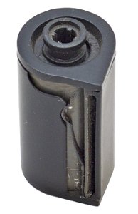

pavel_rnd писал(а):
Сегодня купил кассеты для намотки фотопленки. Мотать на пустые из фотолаба меня не вдохновляет. Привычней на старые советские. Одной из кассет была такая:
такую конструкцию вижу в первый раз. Разновидность двухцилиндровой кассеты. Эмблема Красногорского завода. Хотелось бы знать где такая применялась или это широко универсальная кассета.
Применял такую в Зените В. В режиме хранения слегка разъединял цилиндры и щель сжималась. Перед установкой в аппарат выставлял как на фото. Потом от частого использования "зубчик" откололся.
Где-то в коробках лежит.
СообщениеДобавлено: 01 мар 2015, 22:22  Заголовок сообщения:
Сообщения: 1075
Откуда: Krasnogorsk [50]
Кассета с раскрывающейся щелью использовалась на некоторых моделях фотоаппаратов Красногорского завода в период 1962..1970г. В основном это были Зоркий-6/Зенит-3м и ранние Зенит-Е. На других аппаратах ее применение практически исключено, т.к. в них отсутствует специальный выступ на задней крышке, необходимый для "раскрытия щели" кассеты, а также не факт, что кассета сможет занять правильное положение в гнезде, соответственно пленка в лучшем случае будет туго транспортироваться, а в худшем будет порвана. Из-за нестабильной работы этих кассет в начале 70-х годов от них отказались, и перешли на комплектацию аппаратов унифицированными пластмассовыми кассетами.
P.S. Посмотрел свой Зоркий-10 - в нем эта кассета не раскроется (нет штыря/выступа на задней стенке). Но у меня "поздний экземпляр" 1977г. выпуска. В Зените-3м и Зорком-6 (оба 1966г.) эта кассета работает.

MiStar писал(а):
Зорком-6
подтвержджаю :roll:

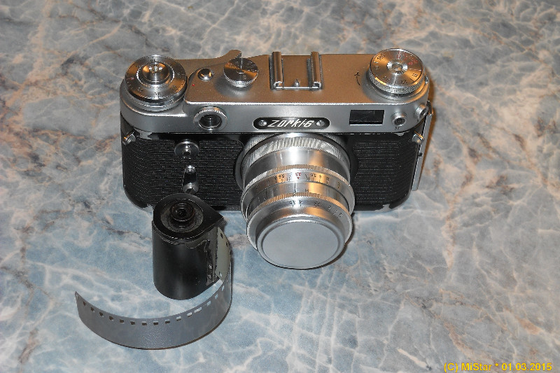

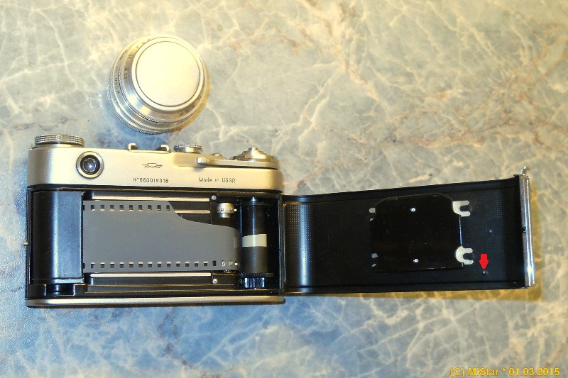

СообщениеДобавлено: 01 мар 2015, 22:56  Заголовок сообщения:
Сообщения: 1075
Мне осталось только проиллюстрировать :)
- фотоаппарат Зоркий-6 и его штатная кассета с разжимной щелью.
- так выглядит кассета внутри фотоаппарата при правильной установке. Сейчас щель закрыта, а при запирании задней крышки, ее штырек (показан красной стрелкой) надавит на выступ крышки кассеты, и откроет щель.

MiStar писал(а):
Какого года Зоркий 10 у меня, я не помню, позднее посмотрю, но то что первый раз увидел такую кассету(а встречается она не особо часто) именно в приобретенном Зорком 10, это точно. Может и случайно попала.
На Зените-В начала семидесятых скорее всего выступа не было. Но, по правде говоря, я и не думал тогда, что щель должна открываться. Полагал, что такая конструкция для удобства использования :) В фотомагазинах они тогда свободно продавались. Что касается транспорта пленки, то в исходном положении она очень легко выходила, даже легче, чем из обычной металлической. Поэтому, как писал выше, опасаясь засветки через щель, для хранения я слегка раздвигал части и щель сжималась.
Я ни про какие штырьки в крышки фотоаппарата не знал, поэтому использовал на эту кассету в Ломо-компакт и ФЭД Микрон-2, и да, во всяческие Зениты подходит.
Зоркий-6, ЛОМО ЛК-А, Искра, Nikon F5.
