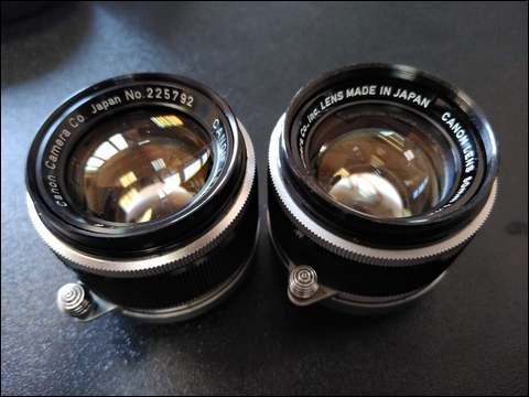

Косяк и засада, когда у тебя два объектива, а снимать ими ты не можешь.
Комментарий к файлу: Почти слепые КЭНОН ЛИНЗы.
IMG_20200923_145714400.jpg [ 57.4 КБ | Просмотров: 4408 ]

Традиционно от времени трескается покрытие на внутренней линзе, получается подобие катаракты. На ЛОМО могут нанести новое просветление, но надо шлифануть старое, а на ЛОМО нет какой-то хрени, что б держать вынутый линзоблок.

То, что на заводе оптики нечем линзоблок держать, называется - нонсенс. Вы не согласны?

НЕТ , не согласен !
Это чужой линзоблок ( Canon ) ,а не ЛОМОвский.Зачем делать оснастку ради
разового ремонта любителям фотостарины ? Кому это надо ?
И это не просто держатель линзоблока для шлифовально-полировочного станка,
это еще и спецоправка с нужной кривизной линзы для снятия старого покрытия.
Это еще и держатель для линзоблока в вакуумной камере,где производится напыление...
Еще раз повторяю- ЛОМО не ремонтная лавочка,обязанная чинить чужие линзы.
У ЛОМО свои серьёзные задачи.
Обращение в ЛОМО - это всё равно ,что приехать на завод Тойота и потребовать починить
движок к Жигулям 1975 г..
Это можно попросить знакомого умельца с ЛОМО..и то- очень геморойно.

Скорее всего потрескался клей в склейке, там нет покрытия, расклеить, почистить от клея, отцентровать и склеить. Все более или менее на коленке, расклейка может занять какое-то время, хуже если склейка закатана в оправу. Ещё хуже если узор от грибка, с повреждением покрытия, тогда мало вариантов.

Вопрос - в чем расклеивать?
СообщениеДобавлено: 27 сен 2020, 07:33  Заголовок сообщения:
Объективы Canon и Mamiya- в чистом этиловом спирте.
Время расклейки- 2-3 недели.
Это из моего опыта.
Линзы Pentax- в толуоле, при отсутствии чистого - в растворителе 646,
но это дольше намного.
Это из опыта модератора Пента-клуба и мастера по обьективам KNA
