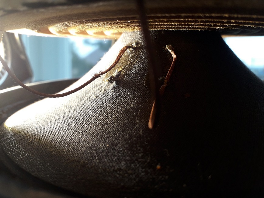

А я сегодня разговелся. 50АС-106 1985 года. Потрескивала НЧ в одной колонке. Излохматился плетёный проводок на диффузоре. Опрессовал в медь. Отлично. Ещё подвесы СЧ дубоваты. Менять. Всё же, классическая музыка начинается с трёх полос и с НЧ динамика в 200мм. После 15АС-106 - как будто органист играет в моей комнате.
50АС-106.jpg [ 183.71 КБ | Просмотров: 1042 ]
