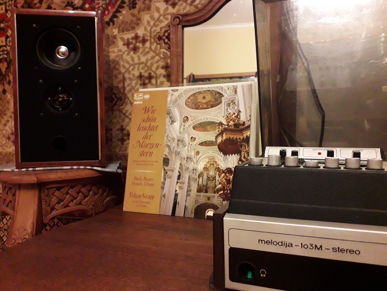

Приподнял немного вопрос родных колонок 6АС-2 "Мелодии-103М-стерео". Оказалось, что её усилитель был специально адаптирован под маленький размер НЧ динамиков.

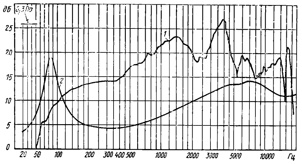

Цитата: Кроме того, головка В1 имеет небольшие размеры. Все это определило низкую чувствительность акустической системы 6АС-2 и вызвало в ее частотной характеристике спад в области нижних частот.
Указанные особенности акустической системы скомпенсированы характеристиками тракта НЧ при разработке радиол, с которыми комплектовались данные колонки. Для выравнивания частотной характеристики звукового давления акустических систем тракт НЧ радиолы имеет частотную характеристику со значительным подъемом в области нижних частот (на частоте 60 Гц – около 14 дБ). Необходимая же величина звукового давления при работе акустических систем обеспечивается повышенной выходной мощностью тракта НЧ (максимальная выходная мощность тракта НЧ радиолы «Мелодия-101 стерео» – около 15–20 Вт).

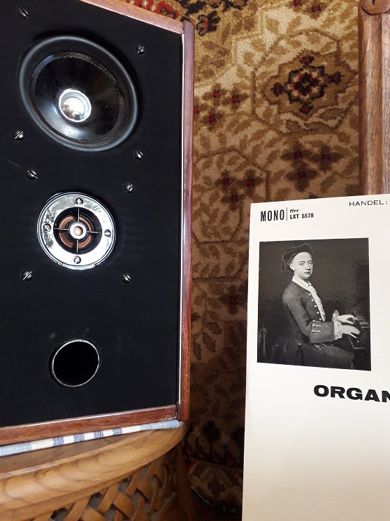

Родных нет. Есть чужие Бердского происхождения после весьма основательного вмешательства народного оч.умельца. Впрочем, весьма грамотно и профессионально всё сделано. Добавлен ФИ, герметизирован внутренний объём, проклеен синтепоном. Звучанием доволен. Единственно, низы, всё же слабоваты для органных произведений. Вместо звучания - глухой шелест. Может усилитель не вытягивает ноту? А, может, низы при записи обрезали?
колонка.jpg [ 161.31 КБ | Просмотров: 634 ]

Цитата: ..Для выравнивания частотной характеристики звукового давления акустических систем тракт НЧ радиолы имеет частотную характеристику со значительным подъемом в области нижних частот (на частоте 60 Гц – около 14 дБ)
А из какого источника эта цитата?
Еще раз посмотрел схему.
1. Подъем в области НЧ осуществляется нажатием кнопки Фильтр НЧ (Бас). С отжатой кнопкой подъёма нет.
2. Поднять НЧ можно регулятором тембра. В среднем положении подъёма нет.
3. Подъём НЧ и ВЧ осуществляется тонкомпенсированным регулятором громкости. Это стандартная практика в схемотехнике любых усилителей. При положении регулятора выше половины подъём отсутствует.
Поэтому приведённая цитата является лишь частично верной. По умолчанию АЧХ усилителя линейна, а при желании, её можно скорректировать.
учитывая особенности усилителя "Мелодии-103М-стерео" допустимо ли подключать "лопух" сабвуфера?
Как по мне, так при наличии полноценных АС с широким диапазоном частот, саб - это лишняя деталь. Да еще для него нужен свой собственный усилитель, суммирующий каналы на НЧ, или активный саб.

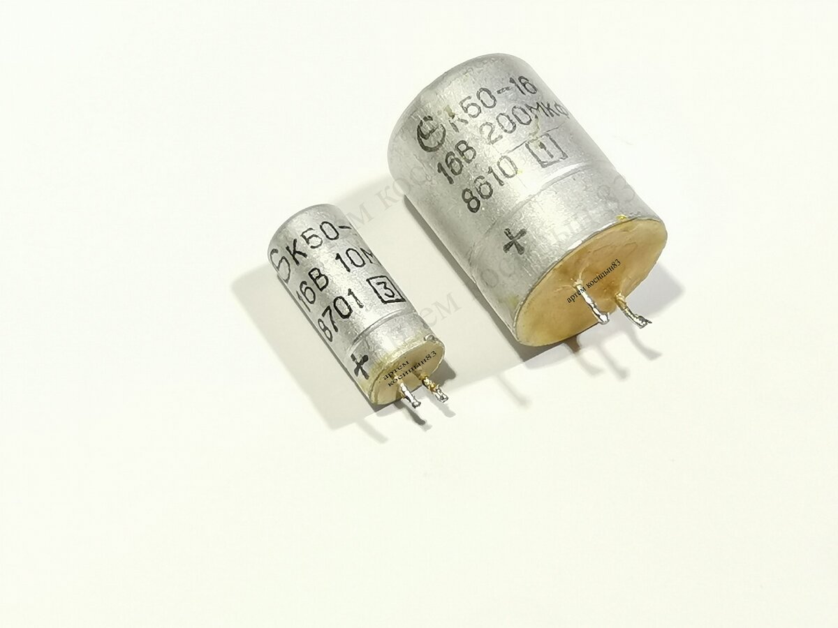

Это уже может быть неисправностью. Конденсаторы С12, С20 (по схеме) потеряли свою ёмкость, или превратились в сопротивление.
СообщениеДобавлено: 27 ноя 2024, 18:09  Заголовок сообщения:
Сообщения: 7258
Видимо, Вам придётся еще раз открыть внутренности и проверить отсутствие вот таких деталей. Это армянские конденсаторы. Их необходимо заменить ВСЕ!
Армян.jpg [ 71.68 КБ | Просмотров: 592 ]
Спасибо, Алексей. Посмотрю.
