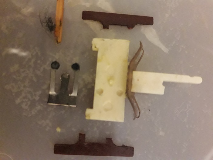

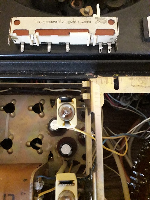

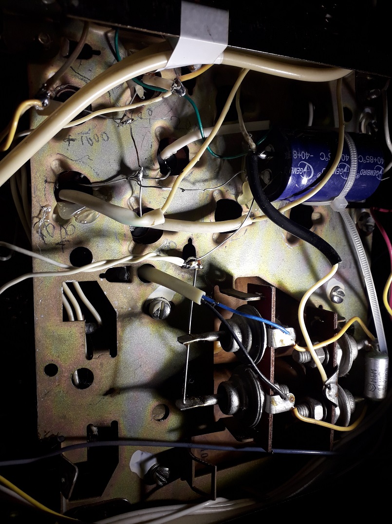

Запишите меня в радиомонтажники. Захрипела правая колонка. Из ползункового регулятора громкости выпал контакт. Полез во внутренности, дабы вскрытие всё показало. А вскрытие показало. Показало вскрытие. Что голые провода, завязанные морским узлом, касаются массы. Это ноу-хау имени А.С. Попова моряка из Риги? Или любительские импровизации?
Вот это, синее в хомутике, недавно припаяно? Конденсатор взамен старого?

Это называется "сопли". Кто то чинил вашу Мелодию, как мог. Наверное по инструкции в интернете, а не пользуясь собственной головой.
Да, по-хорошему после профилактики в аппаратуре времён СССР не должно остаться ни одного армянского конденсатора. Это алюминиевые бочонки разной величины. После 15-20 лет простоя они или полностью выходят из строя, или ведут себя непредсказуемо. Если они кое-где остались, то сюрпризы еще будут. То, что на фото - китайский, т.е. отличный! Голые провода - это дичь от "мастера"
Да, был такой сюрприз. В реле времени круглое алюминиевое шарахнуло и дым пошёл.

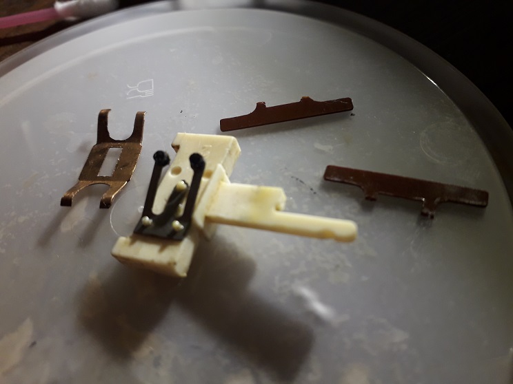

В ползунковом реостате Мелодии-103 отвалились три шпенька на ползуне. Поэтому контакт и потерялся. Даже кем-то приколхоженная спичка не спасла. Благодаря трогательной заботе о потребителе, на обратной стороне ползуна дальновидно расположили ещё три резервных шпенька. На которых контакты комфортно расположились.

... Благодаря трогательной заботе о потребителе, на обратной стороне ползуна дальновидно расположили ещё три резервных шпенька. На которых контакты комфортно расположились.
Запасные шпеньки на самом деле - для двухканального исполнения регулятора. В одноканальном вторая половина не используется. Здесь унификация сыграла положительную роль! :)
