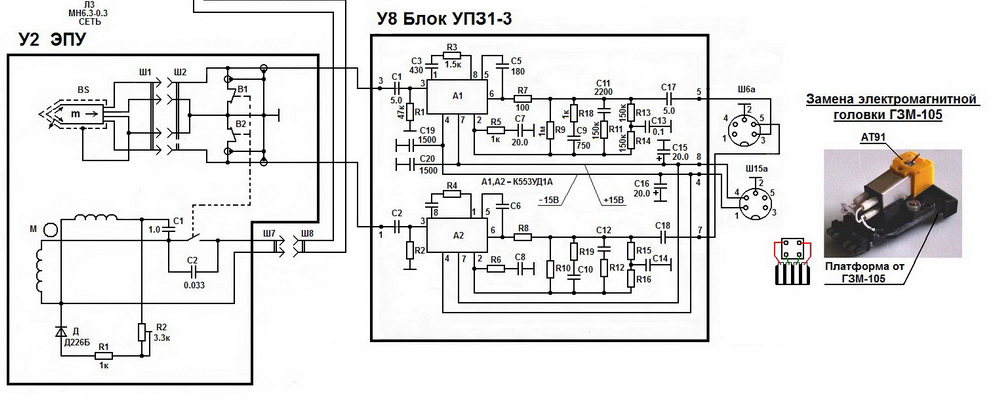

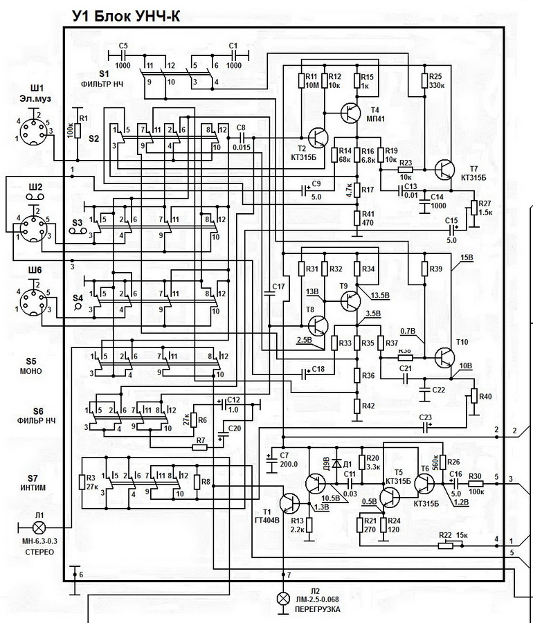

Да. Точно. Паяльник есть, а понимания нет.
Ш2 - это и вход с магнитофона, и линейный выход. Нужно всего лишь спаять правильный кабель.
1+4 и 2(экран) = линейный выход.

Таки, нашел схему на 103М. Чтобы подключить внешний усилитель нужно нажать одновременно кнопки Звукосниматель и Магнитофон. Усилитель подключать в гнездо Магнитофон. Паять не нужно! :D
PS сэкономили на одном гнезде! )))
Если так сделать, то смикшируете два входа. Поэтому не нужно нажимать обе кнопки. Как уже писал выше - 1+4 и 2(экран) = линейный выход. А 3 + 5 + 2(экран) = вход с магнитофона. Вот тогда и нажимаем кнопку "Магнитофон".
1 и 4 - это вход для подключения радиоприёмника (указано в инструкции) с уровнем сигнала 30-50 мВ. Далее по схеме идёт последовательная цепочка из конденсатора 5 Мкф и резистора 68 Ком. Выход с таким большим сопротивлением не делают. Конечно, там будет некоторый сигнал, но меньший, чем на контактах 3 и 5 при одновременно нажатых кнопках.
Всё верно. Сигнал с внутреннего фонокорректора проступит одновременно на встроенный усилитель и на гнездо Магнитофон. Оно и будет выполнять линейного выхода с контактами 3 и 5. Изготавливать необычный кабель не потребуется.
Можно и так, как пишите Вы. Уровень сигнала на выходе будет 250 мВ.
