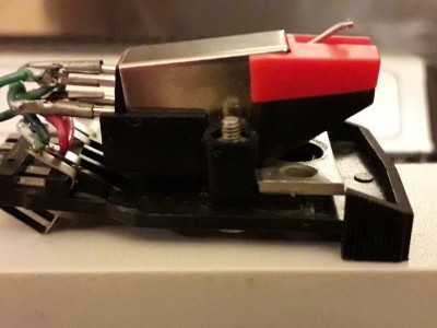

Игорь Стихин, я правильно Вас понял, что в Вашем электрофоне установили совренный пьезоэлектрический звукосниматель? Какие-то манипуляции с электроникой при этом делали?
СообщениеДобавлено: 15 ноя 2024, 20:26  Заголовок сообщения:
Сообщения: 7312
Вообще-то узначально там стояла ГЗМ-105.
Описание https://www.rw6ase.narod.ru/index1/gram ... ja103.html
Схема сделана под пьезоголовку.
СообщениеДобавлено: 15 ноя 2024, 21:17  Заголовок сообщения:
Сообщения: 1174
103 - под пьезо.
103М - под магнитную.
Там же, рядом с вашей ссылкой
СообщениеДобавлено: 15 ноя 2024, 21:42  Заголовок сообщения:
Сообщения: 1692
Никаких манипуляций. Модель 103М была модернизирована из модели 103 специально для магнитной головки ГЗМ-105 с меньшим значением прижимной силы 2г. плюс/минус 0,5г. для увеличения ресурса иглы и снижения затирания дорожек. В старой модели пьезо-головки прижимное усилие 7г.
головка.jpg [ 26.29 КБ | Просмотров: 1359 ]
