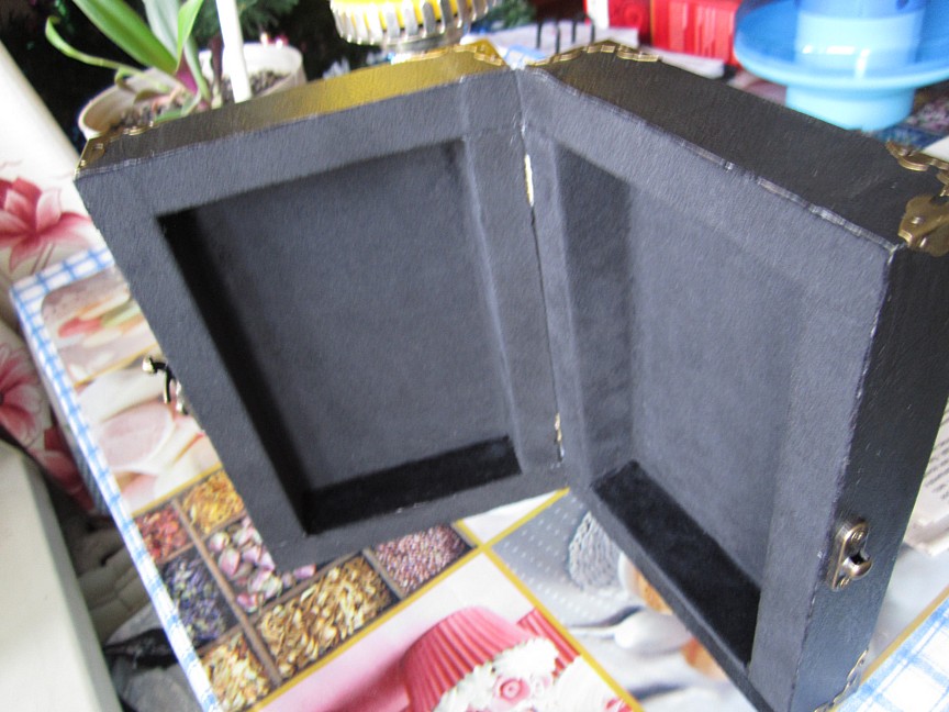

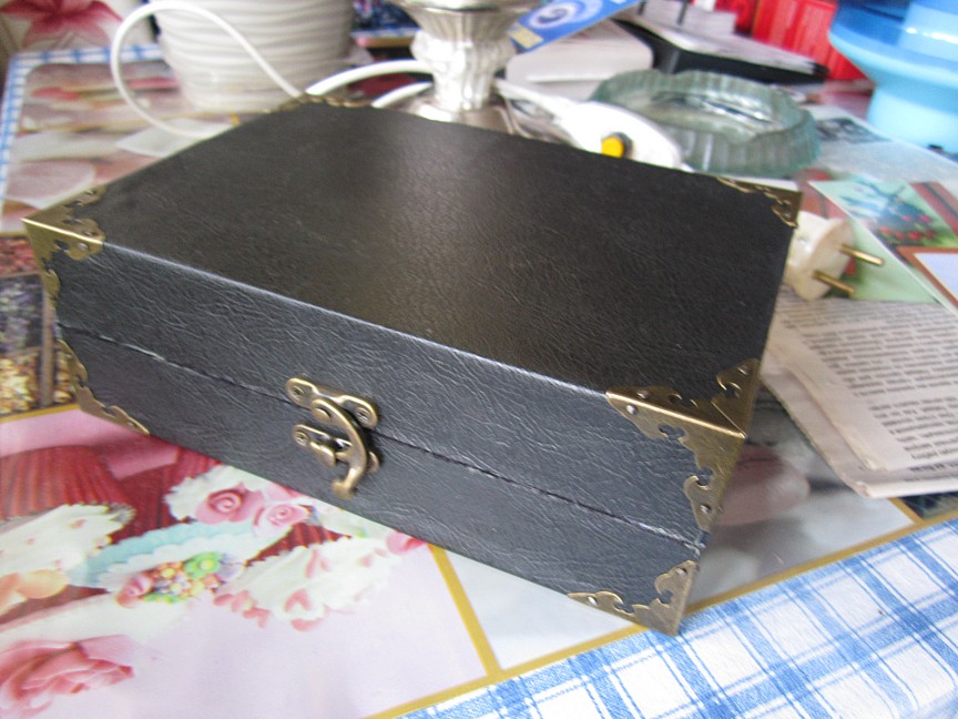

Делал футляр, но не угадал с размерами, доделывал просто как шкатулку. Дома возник спор: я считаю, что вещь закончена, мне парируют, что надо картинку сверху приклеить.
Кто прав?
шка1.jpg [ 134.8 КБ | Просмотров: 1050 ]
шка2.jpg [ 127.06 КБ | Просмотров: 1050 ]
СообщениеДобавлено: 18 янв 2026, 20:06  Заголовок сообщения:
Сообщения: 4335
Кто прав?
Ящичек солидный, под кирпич размером
СообщениеДобавлено: 19 янв 2026, 07:57  Заголовок сообщения:
Сообщения: 10362
Нет, там около 20 см.
СообщениеДобавлено: 19 янв 2026, 12:55  Заголовок сообщения:
Сообщения: 10826
Кто прав?
Оба два :) Если хочется, можно добавить картинку. А если не хочется - то изречение мудрых ;)
СообщениеДобавлено: 19 янв 2026, 14:01  Заголовок сообщения:
Сообщения: 10362
Не влезай - убьёт?.. :?:
