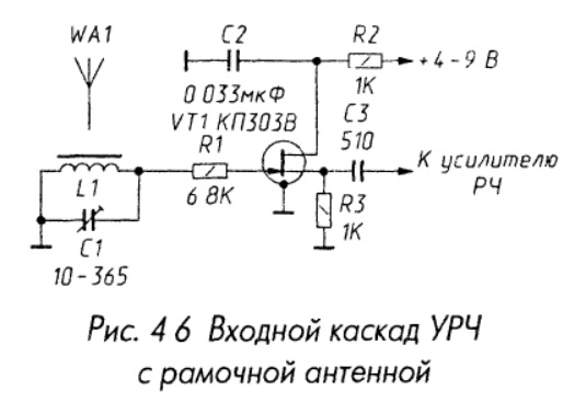

Алексей T. писал(а):
Shuare писал(а):
Только лучше сделать рамку с катушкой связи
Или истоковый повторитель. Что еще лучше, т.к. не снижает усиление
Тут проблема - не чувствительность, а борьба с помехами. А повторитель еще и питать надо
Можно и то и другое, только Юра писал на отсутствие деталей.
То видео, что приводил выше, с таким УВЧ. Ничего дефицитного.
рамочная.jpg [ 37.78 КБ | Просмотров: 6292 ]
Я посоветовал начать с самой рамки, так как она наиболее трудоемка, но не требует особых деталей. Виток связи можно сделать сразу, а истоковый повторитель позже, если понравится.
Чтобы далеко за словом не ходить, прямо сейчас испытал предложенный вариант, подключив контур напрямую. Добротность при таком подключении падает, резонанс менее выражен, но и рамка мелкая. Большая должна работать лучше. В комнате ноутбук, телевизор, светодиодные лампы. В других комнатах еще по телевизору. За окном в семи метрах ЛЭП. Так что помех с избытком, в том числе через сеть.

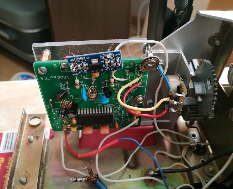

Игорь, ака, Шеф, изрек дельную (пророческую) мысль-"ну, вообще сейчас затишье в клубе, можно любую активность только приветствовать". Это, правильно, когда на сайте до вечера висит на самом верху утреннее сообщение ( это маленький камень, тем кому не нравятся темы, висящие наверху). Ребята, генерируйте темы, или проще, сообщения. Будете всегда наверху)
Для неравнодушных к этой теме, поделюсь. (для справки, это копия моего сообщения на радиосайте):
"Перевел на FM, так сказать, "малой кровью", вживлением тюнерка на ТЕА5710, собранного на плате от форумчанина Андрю. Кроме "ампутации" родного блока УКВ никаких вмешательств в родную схему не потребовалось. Так как питание от родного стабилизатора, что шло на блок УКВ по схеме 6.8 В, то тюнер запитал через модуль стабилизатора на 3.3 В. Тем более, при снижении общего питания приемника до 6 В, родной стабилизатор проседал почти до 4 В. Чувствительности и выхода НЧ ТЕА5710 не потребовало дополнительных каскадов, предусмотренных печатной платой. Границы диапазона растянул от 93.6 до 107.2 мГц в пределах участка местных станций".
https://www.youtube.com/watch?v=7vNk3BPSb_g
Была идея оставить родной блок УКВ, добавив ФМ, даже платку вырезал, но лень взяла своё). К тому же УКВ остался на двух Океанах, для одной станции достаточно.
А играло неплохо.
https://www.youtube.com/watch?v=jYyTQ983MRE

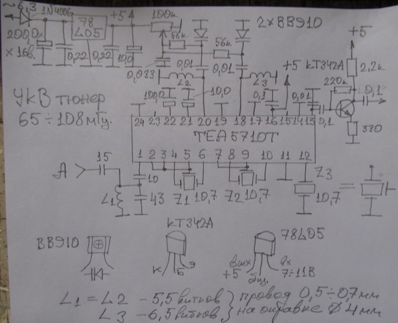

Доброго времени!
svk, на каком сайте можно эту схему посмотреть?
СообщениеДобавлено: 19 мар 2022, 17:33  Заголовок сообщения:
Сообщения: 21672
Alfaed писал(а):
Доброго времени!
Добрый день! Вот рабочие схемы с варикапами. Можно еще даташит посмотреть, но там настройка конденсаторами.
Умельцы делают, кто разрабатывает печатные платы с заказом в Китае (https://fiforeks.wixsite.com/website), кто паяет так. Кстати, неплохо, я три штуки таких купил для ламповых приемников.
По-моему, проще купить готовую печатную плату, хотя можно, если разово, то купить уже собранную, чтобы не возиться с покупкой деталей. Если нужны ссылки или помощь в покупке, то обращайтесь. Там много вариантов, в том числе планки для установки в Спидолы-ВЭФ разных моделей.
