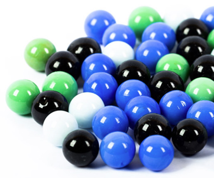

Сообщения: 3578
Купил стеклянные шарики для заполнения объёма ёмкости с концентратом, дабы не давить флаконы. Шарики крашенные в теле, т.е. само стекло, не снаружи. Но всё равно подумалось, а не вступит ли в реакцию этот краситель.?
Были прозрачные, но с каким-то перламутром на поверхности, явно покрыты после. Их не стал брать.
Диаметр 15-16 мм.
шарики.jpg [ 91.11 КБ | Просмотров: 4958 ]
СообщениеДобавлено: 16 авг 2025, 13:53  Заголовок сообщения:
Сообщения: 4348
Как- то набрал гранитной гальки для той же цели.
Остановился на другом решении. Купил в аптеке 8 склянок по 125 мл., остальное разливаю в мелкую и крупную тару от соков, воды и пар.
СообщениеДобавлено: 17 авг 2025, 16:09  Заголовок сообщения:
Сообщения: 3578
С галькой прикольно, самый дешёвый и сердитый вар, но опять же вопрос по химии... соли минералы.
Разливать в мелкие не хочется, дабы не плодить.
СообщениеДобавлено: 17 авг 2025, 17:27  Заголовок сообщения:
Сообщения: 1250
Стеклянные цветные и простые шарики не будут входить в реакцию с проявителем. Ибо соли, входящие в состав цветного стекла, связаны самим стеклом.
Вариант с резиновой пробкой и откачкой воздуха шприцом не устраивает?
СообщениеДобавлено: 18 авг 2025, 12:22  Заголовок сообщения:
Сообщения: 3578
Вариант с шариками всё же проще, кинул и всё, только визуальный контроль объёма. Правда, ближе к окончанию состава может появиться неудобство набирать остатки, но это теоретически и потом.
Со стеклом, конечно, не всё так однозначно, цветное и окрашенное не одно и то же. итд
Ладно, попробую.

эти шарики слишком большие, когда концентрата будет полбанки они уже не чего не смогут вытеснить. Вообще лучше использовать шприц "Жане" идеальная емкость для хранения.
есть на 150 и на 300мл
СообщениеДобавлено: 01 окт 2025, 20:30  Заголовок сообщения:
Сообщения: 3578
pauls630 писал(а):
Ладно, попробую.
Да, после половины явно будет не очень, но пока до половины - потенциально "продлевает срок". Я сопстна пока так и не закинул) Насчёт шприцов тоже думал, но хотелось поменьше возьни.

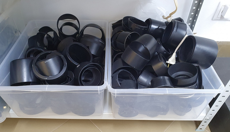

Почему многие продавцы, потерявшие крышечку о объектива, выставляют его с исцарапанным жёлтым фильтром? Исцарапанным - понятно. Почему именно жёлтым?..
СообщениеДобавлено: 12 окт 2025, 08:08  Заголовок сообщения:
Сообщения: 358
В эпоху ч/б фотографии жёлтый светофильтр был стандартом фильтра по умолчанию. Для правильной тональной передачи цвета и для прорисовки облаков. Даже были три вида жёлтого светофильтра: лёгкий, нормальный и плотный.
С активным внедрением цветной фотографии светофильтром по умолчанию стал УФ.
Потерянная крышечка от объектива сегодня не проблема. Можно заказать подходящую по размеру на Алиэкспресс или на Озон за разумные деньги. Проблема только крышечки от редких коллекционных объективов для полного комплекта. Иногда помогает личный визит в интернет-магазин типа "Фото СССР". Там у них скопилось огромное количество различных крышечек, бленд и т.д. Которые можно выбрать в ящиках за небольшие деньги (250 руб.)
Можно посетить местную фото - толкучку.
