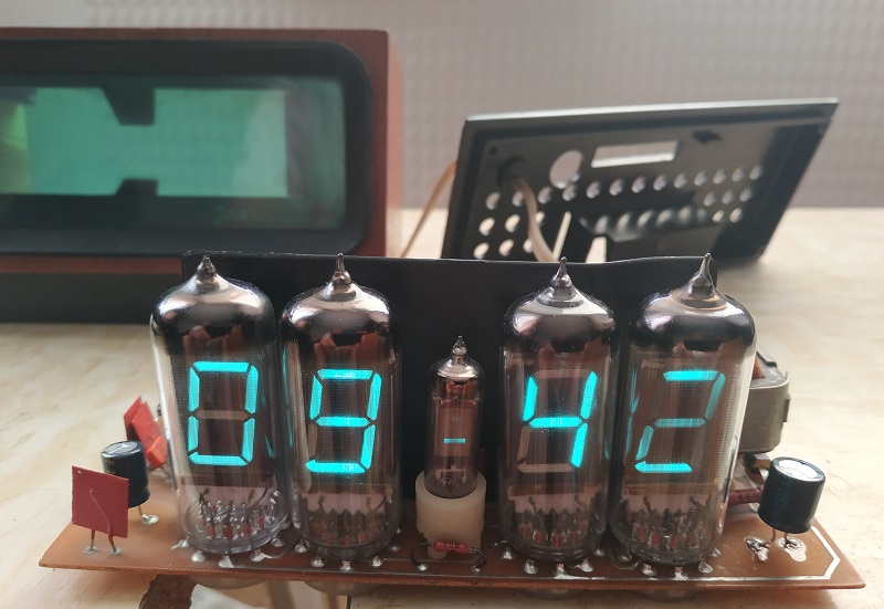

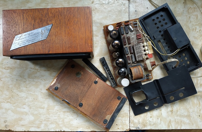

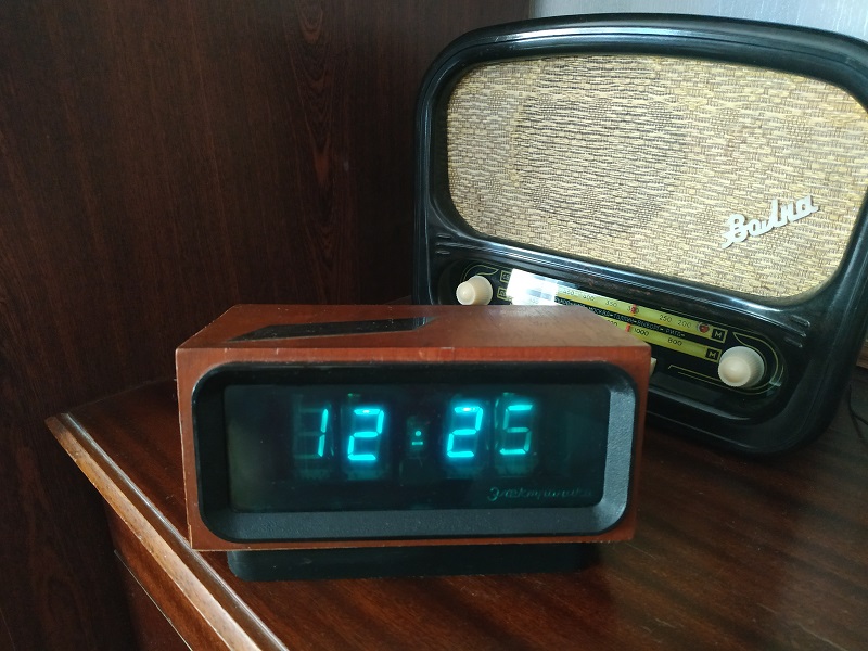

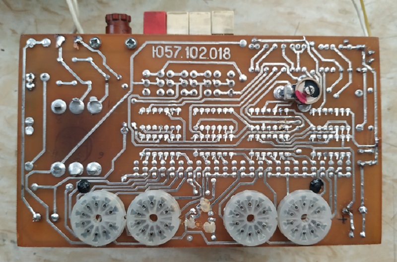

Привет из прошлого-«Электроника Г9-02» настольные электронные часы на вакуумных люминесцентных индикаторах. На конец семидесятых-середину восьмидесятых пришелся бум выпуска подобных часов. Ему соответствовало частое приобретение часов в качестве более-менее "солидного" подарка. Поэтому во многих семьях их собиралось по несколько штук. У моих родителей, наверное, в каждой комнате стояли. Да и у меня парочка обосновалась. Век их был недолог, часто ломались, ремонтировать не торопились, а потом просто выбрасывали. Тем более появлялись новые, современные модели. А неисправность в основном вызывалось дефектом, проще, высыхания, электролитического кондесатора в фильтре сетевого питания.
Эти часы не постигла участь других, так как имеют на корпусе дарственную табличку моему отцу на юбилей 1981 г. Но они долгое время провели на антресолях в россыпи. Повреждения все механические-рассохся и рассыпался корпус, сломано крепление держателя предохранителя, перетерся до обрыва сетевой шнур.
Первое включение обнадежило-работают, уже есть смысл привести в порядок.

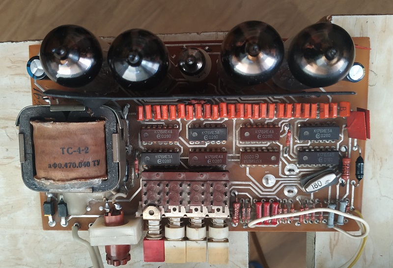

Замер электролитов выявил 50% потерю емкости, утечку 18%, высокое ESR- 140 Ом. От армянских электролитов ожидать лучшего не стоит. Странно, что они еще держались. Заменил на новые.
Плата выглядит так. Виден подстроечный конденсатор точности хода.
Пришлось полностью разобрать и переклеить корпус. Один индикатор подсел, но не критично, будет возможность заменю. Пробный суточный прогон без корпуса показал трехсекундный уход в плюс. По паспорту суточный уход 1 сек. Посмотрю как будет дальше, если останется в таких пределах, настраивать не стану. В общем обошлось малыми затратами и часы можно использовать по назначению.

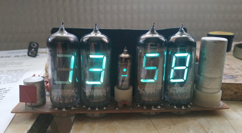

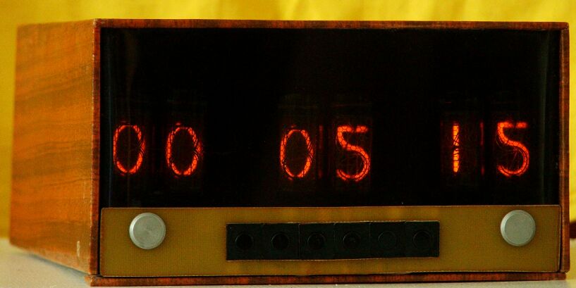

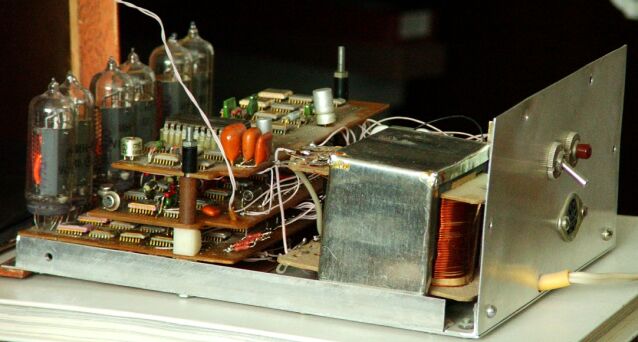

Я, по окончанию института, очень хотел цифровые часы, но не купить, а самому собрать, применить, так сказать, полученные даром знания... Делать только было особо не из чего. Тут крупно повезло: как-то, на очередном субботнике обнаружил на выделенном мне в конторе шкафу коробки с микросхемами 133 и 134 серий логика, триггеры, счетчики. На вопрос, пошто все это валяется без дела, получил ответ, что, мол, срок годности у микросхем вышел, и ставить их в аппаратуру нельзя. На предложение отдать мне, сказали — да забирай, только ромбики на корпусах сотри... Ну, остальное, трансформатор — перемотал вторичную обмотку, газоразрядные индикаторы, кварц в допотопном стеклянном корпусе размером с октальную радиолампу, платы, провода набрал по отходам производства или купил в магазине типа "Юный техник". Получились часы и будильник в одном флаконе, даже пристроил частично пострадавшую микросхему однократно программируемой памяти 556РТ5, чтобы сделать в часах музыку ;)
Ходят с 1981г исправно, но немного отстают, кварц не часовой и частота нацело до секунды не делится :)

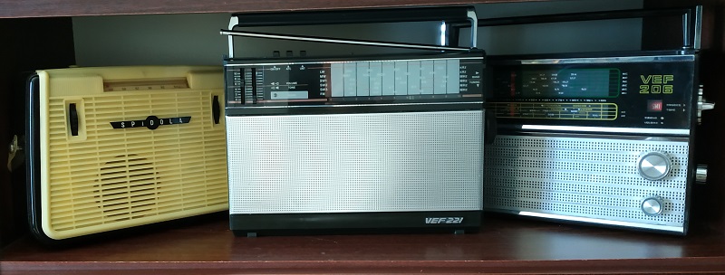

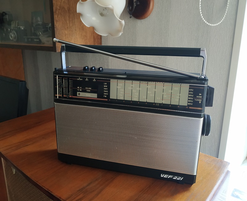

Мне больше по душе радиотехника не моложе семидесятых, но не удержался приобрести VEF-221 из последних радиоприемников завода VEF в советский период. Действительно серия 221/222 увидевшая свет в 1988 г. была последней. Обе модели 221 и 222 и их модификации, практически одинаковы и отличались небольшими нюансами внешнего оформления. VEF-221 выпускался только на экспорт, VEF-222 имел разновидности и для внутреннего рынка. Но, возвращаясь непосредственно к VEF-221, надо заметить довольно "аскетический", без всяких "наворотов", облик. Ни тебе окошка с обозначением диапазонов, ни подсветки шкалы, а стрелка шкалы видна лишь в узком окне. В остальном к корпусу не придраться, тонкий, ручка переноски аккуратно прячется в прорези. К основными функциями претензий нет. Диапазоны ДВ, СВ, три полурастянутых КВ (16-19, 25-31, 41-49 м), УКВ (FM) 88-108 мГц. АПЧ и бесшумная настройка. Встроенный блок сетевого питания. На этом приемнике могу поставить для себя точку в теме портативных приемников завода VEF (Spidola, VEF-Spidola, VEF-206, Spidola-231, VEF-221)

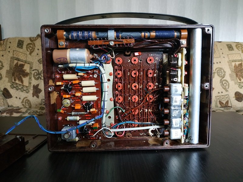

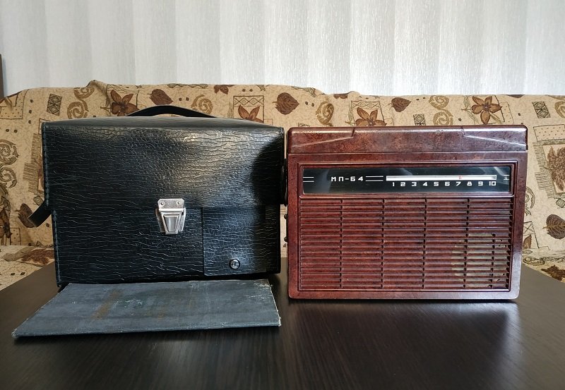

Сегодня прибыл довольно редкий радиоприемник МП-64 ("Синичка") в весьма приличном состоянии. Выпускался в 1967-1972 годах. Настоящий, судя по деталям, 1969г, а приложенная к нему инструкция 1972 г. Бытует мнение, что прозвище "Синичка" получил от названия батареи, которой мог комплектоваться вместо плоских КБС. А МП-64 расшифровывается как малогабаритный приемник модели 1964г. Параметры примерно соответствуют портативным приемникам 2 класса. Не предназначен для продажи (так напечатано в инструкции) и поступал непосредственно в воинские части, политрукам для работы в полевых условиях. Диапазоны ДВ, СВ, КВ (19, 25, 31, 49 м). Собран на 13 транзисторах, имеет неплохую ВЧ, но слабенький УНЧ, нагруженный на 0.1ГД-6 (такие динамики ставили в карманные приемники). Оно и понятно, не музыку слушать, а новости для агитационной работы. Питание как от двух КБС (9 В), так и от автомобильного аккумулятора (12.6 В). Компактный карболитовый корпус (фронтальный размер примерно с лист А5), вес 2.2 кг без чехла.
Своеобразная шкала настройки, надо сравнивать цифры на фронтальной шкале со шкалой под откидной крышки.
Сразу видно, монтаж не для бытовых радиоприемников. Детали с военной приемкой.
Очень подробная инструкция в виде книжки. Работа каждого блока детально описана- идеальная инструкция по ремонту и обслуживанию.
На схеме все детали обозначены номером, поэтому смотреть описание надо в спецификации к схеме.
Работает на всех диапазонах более-менее, кроме 25 м. На последнем днем одну станцию еле слышно (похоже контакты надо чистить), хотя Tecsun изловил несколько и довольно чисто.
