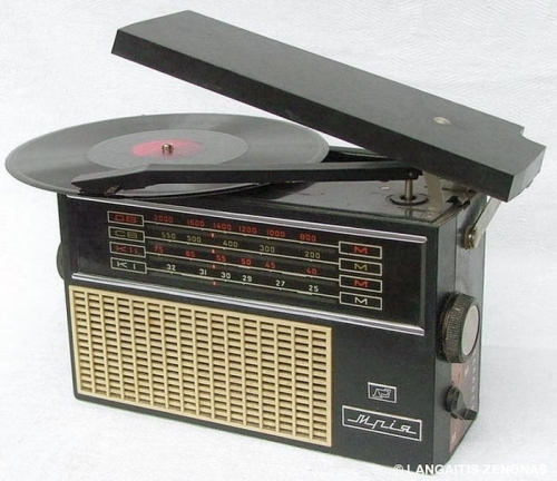

URK писал(а):
К чему этот неочищенный от грязи монстр, скачанный с сайта? http://www.rw6ase.narod.ru/00/rp_p1/mrija_rl.html
Хотя бы не лепили мое сообщение к вашей картинке, вроде никакой связи нет.
СообщениеДобавлено: 07 июл 2020, 17:37  Заголовок сообщения:
Сообщения: 23649
он просто перешёл на общение картинками
ты что - про клиповое мышление не слыхал? отсталый человек :D
