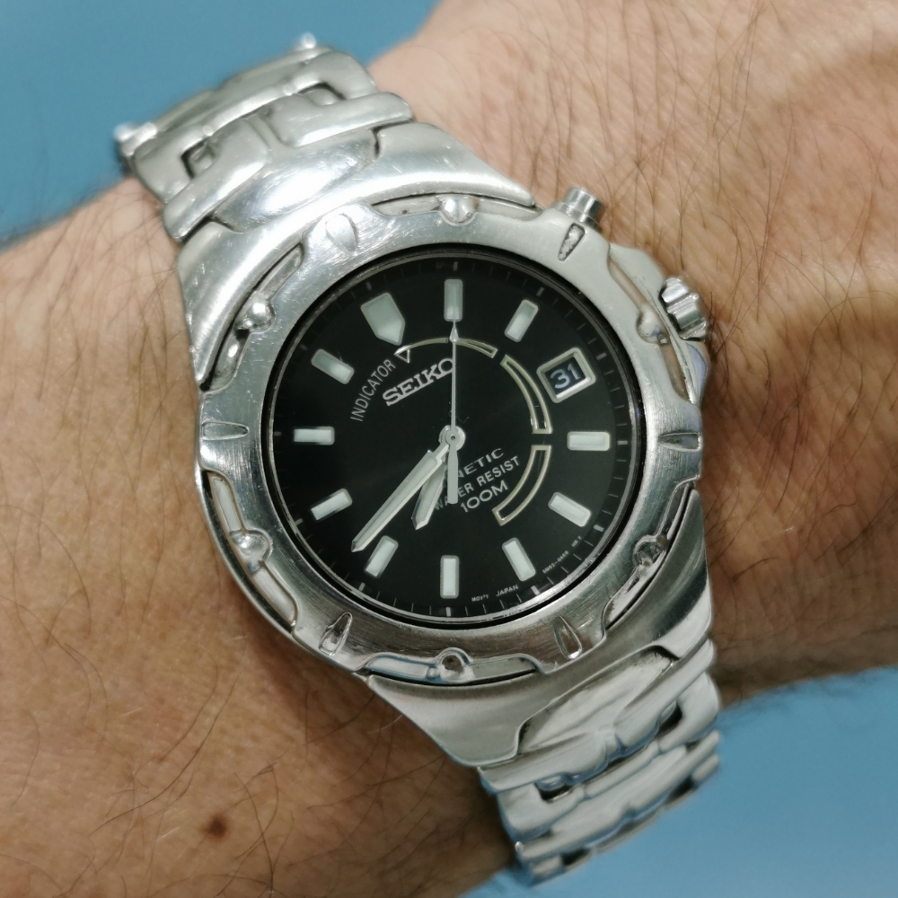

А это мои повседневные, подаренные женой на 40-летие. 18 лет в хвост и в гриву; лет 8 назад заменил аккумулятор (или что там на ранних моделях стояло). Идут точно, за полгода уходят вперёд на полминуты. А вот браслет разваливался не раз.

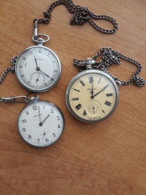

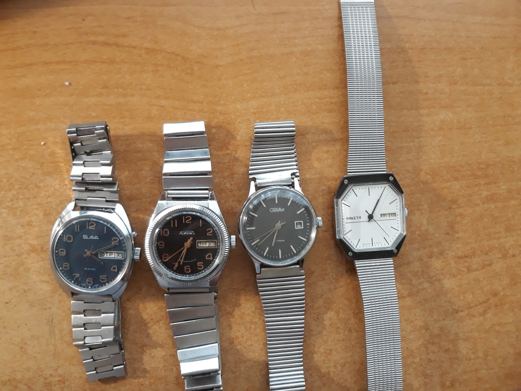

Я наделал себе часов, штук 15, теперь приходится это все "выгуливать", то есть носить по очереди. И еще уйма лежит всякого. Но как выясняется главная проблема коллекционера состоит в том, где это все хранить и что вообще с этим всем потом делать.
Из карманных в планах ЗИМ. Уже все собрал на него, кроме часовой и минутной стрелок, ну и циферблат в не очень хорошей сохранности.
Потом всякие там Люкс, Кама, Алмаз, Волна, Сатурн и Спутник. Но это все по мере комплектования.
На фото те, что больше всего нравятся.
