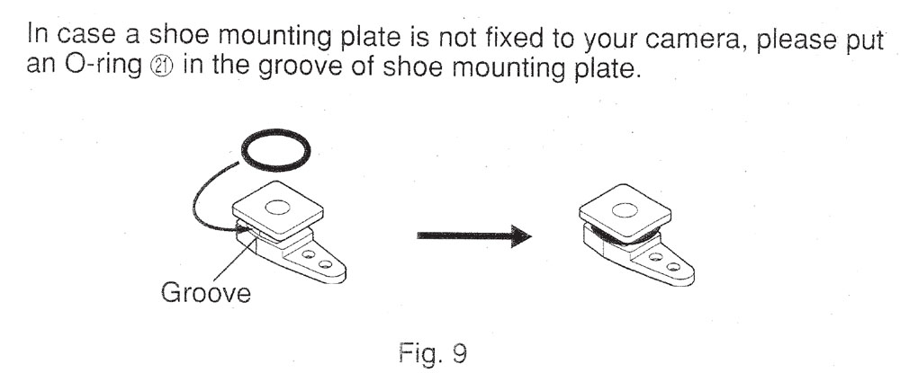

Помню, к моему Sekonic-208 прилагалось резиновое колечко, с рекомендацией надеть на ногу, если башмак великоват: вот кроп инструкции. Там кольцо в комплекте, но может удастся что-то подобрать?

вещь :rock:

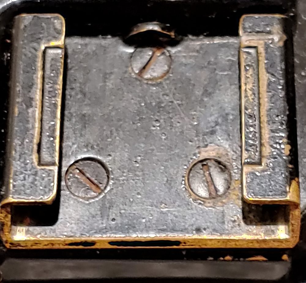

А что за камера? Вроде барнак, там же разве не должны быть пружинки в башмаке?
барнак, а где эти пружины?
у меня вроде нет их
может эти штуки по краям согнуть немного, не сломаются?
или один или два шурупа открутить немного :o

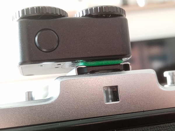

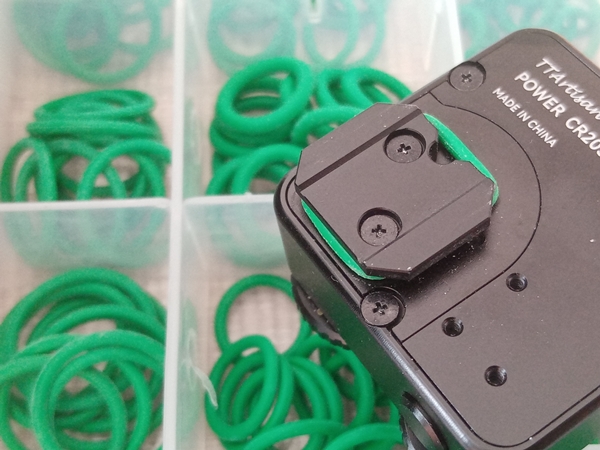

как успехи? подогнули?
мне подсказка от ЧКД кузьма показалась интересной (спасибо тебе добрый человек).
заказал набор силиконовых O-Ringe, они мягкие и тянутся.
хорошо держит, доволен.

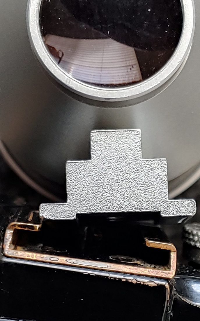

спасибо, но у меня такое не пройдет,
сегодня 2 раза чуть не уронил :evil:
