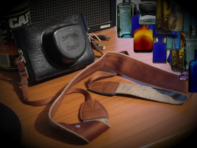

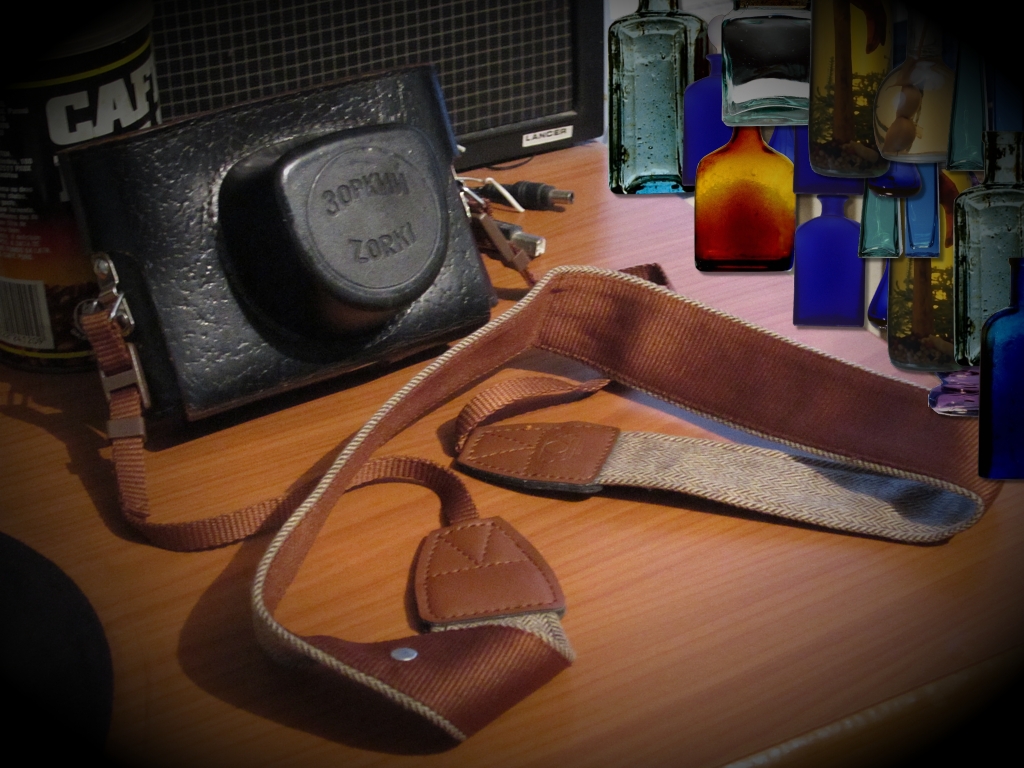

Naugrim писал(а):
У меня есть похожий ремень, возможно такой же, как по ссылке выше, но покупал я его на али.
С длинной у ремня всё нормально, через плечо без проблем, даже если ты в зимней куртке.
На фото он отрегулирован таким образом, что при надевании на шею фотоаппарат висит на пупке. Можно опустить ещё ниже, если очень хочется.
Я, почему-то, подумал, что кожаные штучки должны быть на уровне кофра.
Взял сегодня. Хотел такой же, но чёрный, чтобы к кофру и одежде лучше подходил. Разобрали. Взял на время. Дома отрегулировал, надел - сказали, нормально выглядит.
ремешок1.jpg [ 547.25 КБ | Просмотров: 4455 ]
Ремешок2.jpg [ 339.55 КБ | Просмотров: 4455 ]
Кожанки - скорее всего, не кожанки. Фурнитура пластмассовая. Я закрепил язычки ниткой, чтобы не съезжало. Не знаю, на сколько хватит вязочек до того, как лохмотиться начнут, посмотрим. Сам ремень хороший: приятный мягкий капрон, лёгкий - как галстук, прямо. В меру широкий.

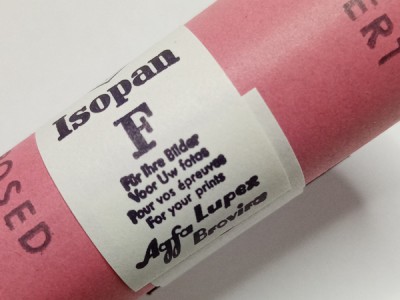

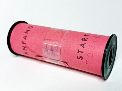

не подскажете на каких 120 фильмах был красный бумажный ракорд?
предположительно 80/ 90-х годов.
никаких опознавательных знаков,
кроме немецкого шрифта, видимо указующего на "Agfa".
- начало
- старт
- номер 07051042
и сама катушка уже из пластика,
т.е изготовлена после 60-х.
p.s. пришла с камерой Agfa Record II (1952-1957).
могу только гадать о сроке годности, ISO и Filmtyp.
001.jpg [ 161.34 КБ | Просмотров: 4006 ]
СообщениеДобавлено: 22 янв 2022, 23:25  Заголовок сообщения:
Сообщения: 5709
перемотал на другую катушку
что-бы посмотреть...
ach du heilige Scheiße
нашел
Isopan F
17 DIN 40 ASA
abgelaufen Sep. 1961
VEB Filmfabrik Agfa Wolfen
как же его теперь экспонировать и проявлять?
буду искать инфо
002.jpg [ 156.83 КБ | Просмотров: 3959 ]
